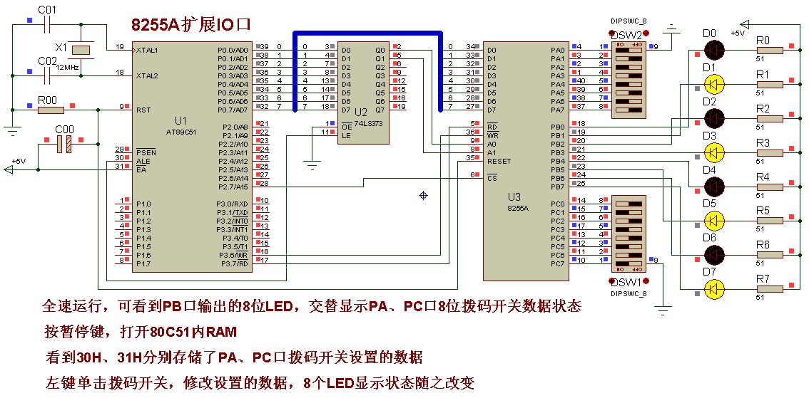

实例36  并行扩展8255
⒈ 8255A简介
⑴ 引脚与功能
⑵ .工作方式
⒉ 电路设计
⒊ 程序设计
⒋ Keil调试
⒌ Proteus仿真
实例36 并行扩展8255.rar (39.15 KB, 下载次数: 60)
Proteus仿真一下,确认有效。
以上摘自张志良编著《80C51单片机实用教程——基于Keil CProteus》高等教育出版社ISBN 978-7-04-044532-9, 用于学习51单片机原理,程序(双解c和汇编)语句条条有注解,便于阅读理解,便于自学,可从零基础c语言开始学习
