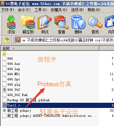

四天终于成功,分享在附件里

所有资料51hei提供下载:
不成功便成仁之终极ojbk无敌小霸王时钟.zip (37.88 KB, 下载次数: 84)
