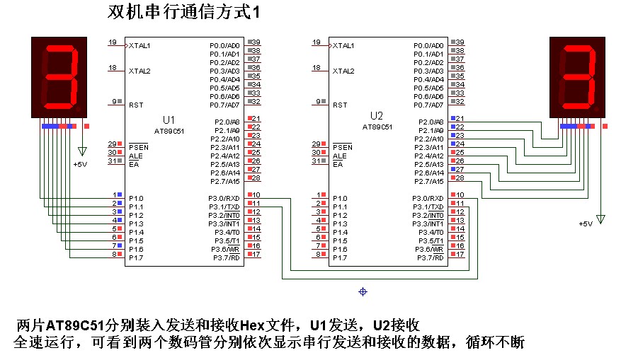

实例77  双机串行通信方式1
先Proteus仿真一下,确认有效。
实例77 双机通信方式1.rar (40.4 KB, 下载次数: 18)
以上摘自张志良编著《80C51单片机仿真设计实例教程——基于Keil C和Proteus》清华大学出版社ISBN 978-7-302-41682-1,内有常用的单片机应用100案例,用于仿真实验操作,电路与程序真实可靠可信可行。书中电路和程序设计有详细说明,程序语句条条有注解。

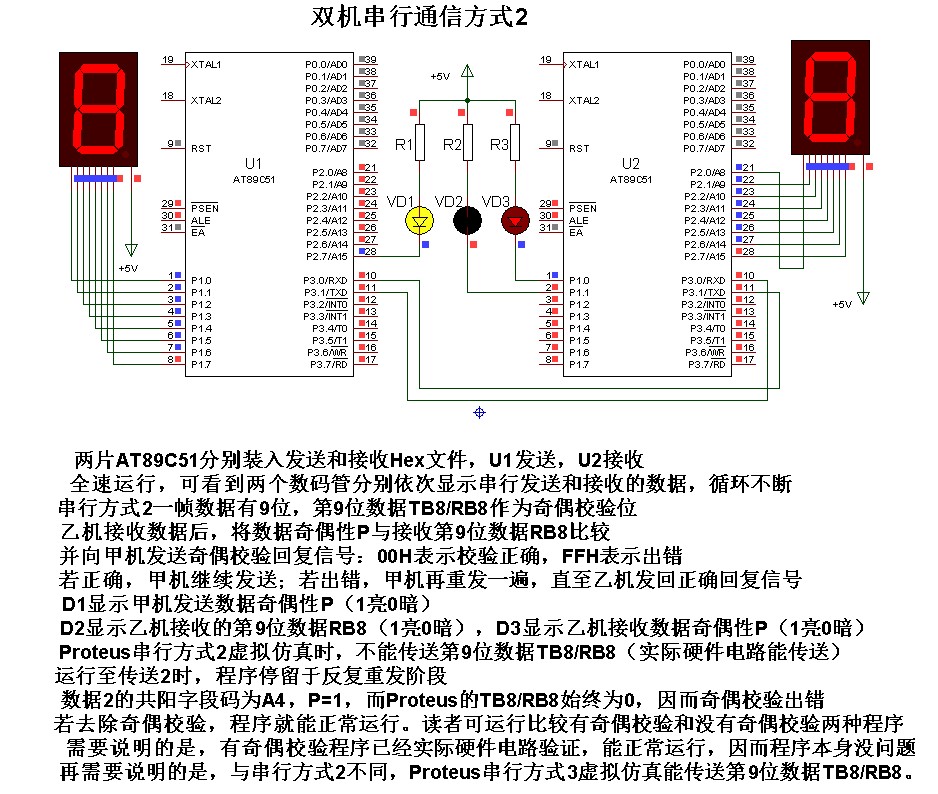

实例78  双机串行通信方式2
实例78 双机通信方式2.rar (46.57 KB, 下载次数: 6)
先Proteus仿真一下,确认有效。

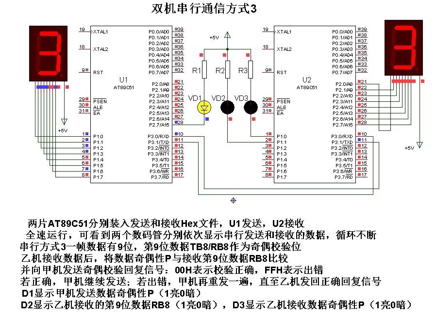

实例79  双机串行通信方式3
先Proteus仿真一下,确认有效。
实例79 双机通信方式3.rar (45.3 KB, 下载次数: 9)

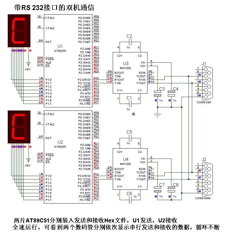

实例80  带RS 232接口的双机通信
先Proteus仿真一下,确认有效。
实例80 带RS232接口的双机通信.rar (45.52 KB, 下载次数: 7)

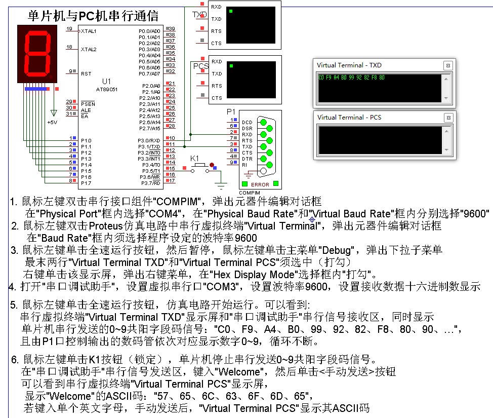

实例50 单片机与PC机虚拟串行通信
先Proteus仿真一下,确认有效。
实验16 与PC机虚拟串行通信.rar (151.41 KB, 下载次数: 6)
