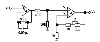

2.1.2 调理模块
方案一:
如图2-1所示是由集成运算放大器和铂热电阻构成的自动温度补偿电路。该电路可分为阻抗变换和温度补偿两级,阻抗变换器A1是一个电压跟随器,它的作用是把来自传感器送来的与温度成比例变化的,温度补偿器A2是一个同相电压放大器,电路元件可根据同相电压放大器基本原则进行选取,这一级的作用是将阻抗变换级送来的电压信号进行放大,同时吸取来自铂热Rt送来的与温度成比例变化的电阻信号,这个电阻信号去改变放大器的灵敏度,使放大器的输入电压V0与温度无关。但是此电路比较复杂,元器件较多,可能导致精度不够。
图2-1为自动温度补偿电路

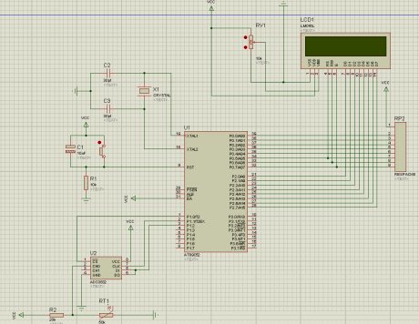

3.1温度采集模块电路设计
该模块是根据热敏电阻阻值随温度变化而变化的特性,利用串联分压的特点,将热敏电阻所分的电压送到ADC0832的模拟量输入端。具体电路原理如图3-2所示:
图3-1温度采集模块电路原理图
该电路中RT1为热敏电阻,其电压传输到ADC0832的模拟量输入端,即CH0,芯片的2脚。

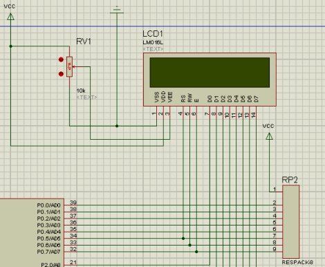

3.3 MCU控制器模块电路设计

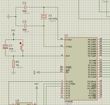

STC89C52的最小系统电路设计如图3-2所示
VCC是STC89C52的电源引脚,GND为STC89C52的接地引脚,工作电压范围是4.0V~5.5V,在该电路中提供的是5V电压。利用芯片内部振荡电路,在XTAL1和XTAL2的引脚上外接定时元件,内部振荡器便能产生自激振荡,用示波器便可以观察到XATL2输出的正弦波,定时元件可以采用石英晶体和电容组成的并联振荡电路,晶体可以在1.2~12MHz之间选择,电容可以在20~60pF之间选择,通常选为30pF左右,电容C8~C9的大小对振荡频率有微小影响,可起频率微调作用。在芯片的9脚,即RST/Vpd接按键及电阻构成复位信号。
图3-2STC89C52最小系统电路设计
该电路为STC89C52控制器电路,其中,P0.5、P0.6、P0.7口分别与LCD1602的RS、R/W、E引脚连接;P2.0~P2.7口与LCD1602的DB0~DB7引脚连接;P1.2是模拟量输入端,用于输入热敏电阻传感器的电压。

3.3.2复位电路的设计
STC89C52的复位方式可以是图3-4的上电复位,也可以是图3-5的手动复位。此外,RESET/V还是一复用脚,V掉电期间,此脚可接上备用电源,以保证单片机内部RAM的数据不丢失。
图3-3上电复位                           图3-4手动复位
1.上电复位:上电自动复位电路是一种简单的复位电路,只要在RST复位引脚接一个电容到VCC,接一个电阻到地就可以了。上电复位是指在给系统上电时,复位电路通过电容加到RST复位引脚一个短暂的高电平信号,这个复位信号随着VCC对电容的充电过程而回落,所以RST引脚复位的高电平维持时间取决于电容的充电时间。为了保证系统安全可靠的复位,RST引脚的高电平信号必须维持足够长的时间。上电自动复位是通过外部复位电路的电容充电来实现的。只要VCC的上升时间不超过1ms,就可以实现自动上电复位。
2.手动复位:开关复位,只要按下开关按钮,倒相器即输出高电平,复位有效。手动复位和快捷,方便,所以此次设计采用手动复位方式。
3.4 显示模块电路设计
该模块是利用LCD1602(液晶显示):LCD1602的显示容量很大,为16×2个字符;1602LCD芯片的工作电压为4.5-5.5V,芯片工作电流在5V工作电压的情况下芯片工作电流为2毫安,模块的最佳工作电压为5V,显示字符的尺寸为2.95×4.35(W×H)mm。
1602LCD的第1脚VSS为地电源;第2脚接5V正电源;第3脚VL为液晶显示器对比调整端,接正电源时对比度弱,接地时对比度最高,对比度过高时会产生“鬼影”,使用是可以通过一个10K的电位器调整对比度;第4脚为RS寄存器选择,高电平时选择数据寄存器,低电平时选择指令寄存器;第5脚为R/W读写信号线,高电平时进行读操作,低电平时进行写操作。当RS和R/W共同为低电平时可以写入指令或者显示地址,当RS为低电平R/W为高电平时可以读忙信号,当RS为高电平R/W为低电平时可以写入数据;第6脚为使能端,当使能端由高电平跳变为低电平时,液晶模块执行命令;第7~14脚的D0~D7为8位双向数据线;第15脚为背光源正极;第16脚为背光源负极。以上是整个1602LCD的功能介绍。
显示的清晰度是关键,其Vee引脚作用是对比调整,原理是该引脚输入电压不同,调整度不同,所以采用电位器分压作为它的电压输入。Vss及K引脚分别是电源地、LCD背光电源负极,直接接地。Vcc及A引脚分别是电源、LCD背光电源正极,采用+5V电源供电。其电路原理图如图3-5所示:
图3-5显示模块电路原理图
该电路中,LCD1602的RS、R/W、E引脚分别与STC89C52中的P0.5、P0.6、P0.7口连接;DB0~DB7引脚分别与STC89C52的P2.0~P2.7口连接。

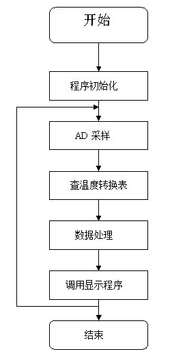

4.2软件设计流程图
软件系统初始化时把温度数据做成表格存储到ROM中,通过AD对热敏电阻两端的进行测量,然后通过运算将电压值对应于电阻值,通过查表把电阻值对应于温度值,再通过运算把温度数据送到LCD显示,其中程序初始化主要是对AD和LCD进行初始化。它的框图如图4-1:
          图4-1软件总体流程图

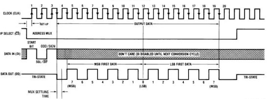

4.2.1 A/D转换模块原理及程序
传感器获得的信号由于是模拟信号,而CPU处理的是数字信号,故要经过模数转换,本设计采用芯片ADC0832实现的AD转换。
图4-2 ADC0832的工作时序图
由以上时序图可知单片机对ADC0832的控制,所以进行以下编程。

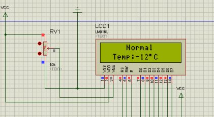

5 系统仿真
Proteus是一款功能非常强大的集仿真、原理图设计及PCB设计于一体的软件。该软件非常实用,不需要有硬件电路即可通过仿真单片机的编程。打开软件,选择P进行元器件的摆放。在这里可以通过元器件的名字进行检索。电容电阻等元器件只需要其相应的英文缩写即可。89C52是本次要使用的微控制器单元,在检索行输入89C52,可以看到元件库里出现了我们需要的芯片。选中后就可将其拖入工程界面,可以自己选择合适的位置。依次将原理图中的元件器拖入合适的位置,然后将各个元器件链接起来构成回路。
在桌面右键点击新建一个名为tt的文件夹,打开Keil uVision3软件,点击工程>新建uVision工程选中桌面的tt文件夹,把工程的名字命为test,点击保存选择要用的51单片机型号,本次设计用的是STC89C52,这里选择Atmel的AT89C52,点击确定,点击否,点击新建文件,再点击保存,将文件命名为main.c(如果用的是汇编语言,则命为main.asm)点击保存,点击新建文件,右键点击源代码组1>添加文件到组“源代码组1”,点击main.c,点击Add,点击Close,双击源代码组1,可以看到main.c已被添加进工程。将本次热敏电阻温度检测电路的程序输入工程中,点击编译指令,检查程序中的错误并调试,再次点击编译,待程序中没有错误时,点击工程中options for target命令,选择输出一栏,勾选产生HEX文件,点击确定。再次点击编译,报告输出“创建HEX文件”。最后将tt文件夹下的HEX文件烧入到单片机中。最后在Proteus中进行系统仿真,观察到LCD液晶显示屏上可以显示当前的温度值,改变热敏电阻的阻值,温度随之变化。如图5-1所示。
图5-1 系统仿真图
