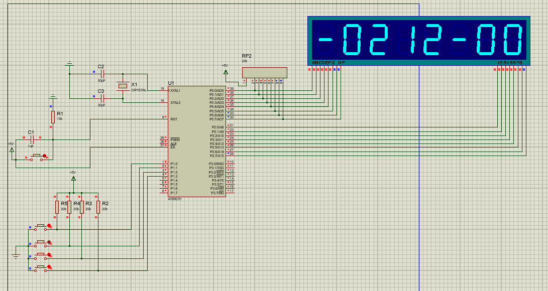

仿真出来,数码管的显示有问题,求大佬告诉详细情况,如果不像改仿真图,程序要怎么改,为什么?
  1. #include"reg51.h"
  2. #include"intrins.h"
  3. typedef unsigned char uchar;
  4. typedef unsigned int  uint;
  5. sbit key1=P1^0;
  6. sbit key2=P1^1;
  7. sbit key3=P1^2;                                                                                                //                        10         11
  8. sbit key4=P1^3;   //  0         1         2          3           4        5         6         7          8                 9        -    wu
  9. uchar code table[]=        {0x3f,0x06,0x5b,0x4f,0x66,0x6d,0x7d,0x07,0x7f,0x6f,0x40,0x00};
  10. //****************************函数声明******************************
  11. void jia();
  12. void jian();
  13. //********************数组定义,数组内含有8个数值******************
  14. uchar table1[8],table2[8],table3[8],table4[8];
  15. //**************************时间显示初始值**************************
  16. uchar shi=12,fen=0,miao=0;
  17. //**************************定义全局变量****************************
  18. uchar shi1,fen1,miao1,shi2,fen2,miao2,shi3,fen3,miao3;
  19. uchar shi4,fen4,miao4;
  20. uchar flag, flag1, wss, cnt, cnt1, alm1, alm2, alm3,beep;
  21. //    1秒   等时  位闪 次数 校时   闹1  闹2   闹3
  22. uint flag2;
  23. //   蜂鸣
  24. //*********************延时函数,用于动态扫描数码管*****************
  25. void delay(uchar i)
  26. {
  27.         uchar x,y;
  28.            for(x=i;x>0;x--)
  29.              for(y=120;y>0;y--);
  30. }
  31. //*******************************初始化函数*************************
  32. void init()
  33. {
  34.         TMOD=0x01;         //工作方式1
  35.            TH0=0x3c;          //定时时间为:50ms        (65536-50000)/256
  36.            TL0=0x0b0;         //(65536-50000)%256
  37.         EA=1;              //开总中断
  38.            ET0=1;             //打开定时器
  39.            TR0=1;             //启动定时器
  40.         beep=0;
  41. }
  42. //********************显示子函数,用于显示时间数值*****************
  43. void display()
  44. {
  45.         uchar i,j;
  46.            if(cnt!=10||wss==0)
  47.     {
  48.                 table1[0]=miao%10;        //分离秒的个位与十位
  49.                table1[1]=miao/10;
  50.         }
  51.         else
  52.                  table1[0]=table1[1]=11;
  53.         if(cnt!=11||wss==0)
  54.         {
  55.                 table1[3]=fen%10;         //分离分的个位与十位
  56.                table1[4]=fen/10;
  57.         }
  58.         else
  59.                   table1[3]=table1[4]=11;
  60.         if(cnt!=12||wss==0)
  61.         {
  62.                 table1[6]=shi%10;         //分离时的个位与十位
  63.                table1[7]=shi/10;
  64.         }
  65.         else
  66.                 table1[6]=table1[7]=11;
  67.     table1[2]=table1[5]=10;         //两个横线
  68.     j=0xfb;
  69.     for(i=0;i<=7;i++)          //从秒到时的扫描
  70.     {
  71.                 P2=j;
  72.         P0=table[table1[i]];  //显示数值
  73.         delay(10);
  74.         j=_cror_(j,1);        //循环右移
  75.     }
  76. }

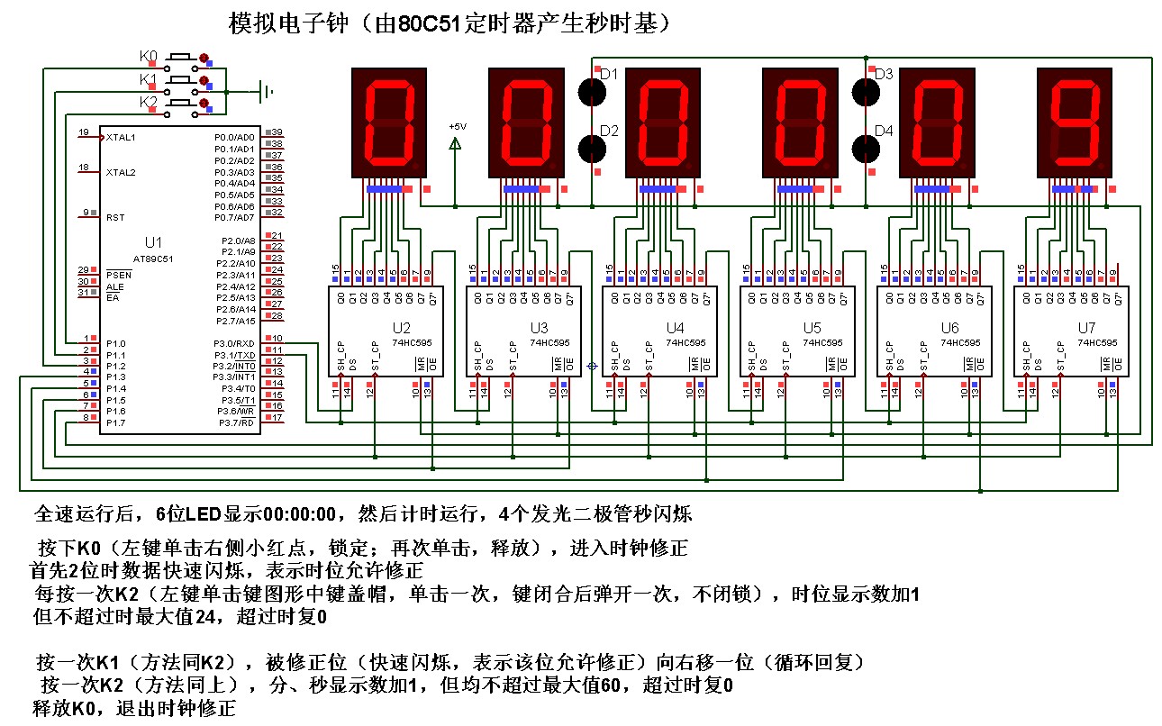

实例94  模拟电子钟(由80C51定时器产生秒时基)
Proteus仿真一下,确认有效。
实例94 模拟电子钟(由80C51定时器产生秒时基).rar (43.05 KB, 下载次数: 7)
