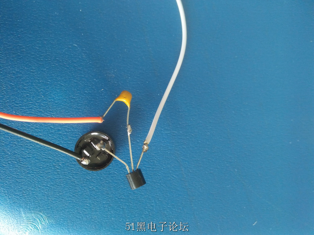

一个最简单的蜂鸣器电路为啥我弄得不响呢,求大神指教 ss8050和102电阻

电路错!三极管换PNP8550,图中电路CE对换,低电平输出有效。

ID:364341 发表于 2018-7-22 15:16 | 只看该作者
根据照片来看 是有源蜂鸣器 接一个PNP 类型的三极管 +电阻应该就 可以了

ID:213173 发表于 2018-7-22 16:37 | 只看该作者
你的标称102的元件从外形看是电容,不是电阻。

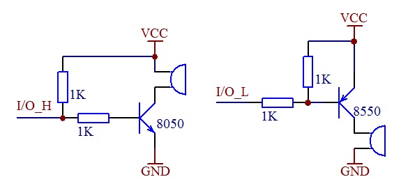

ID:213173 发表于 2018-7-22 16:56 | 只看该作者
高电平或低电平驱动有源蜂鸣器的可靠接法。

ID:268016 发表于 2018-7-22 19:50 | 只看该作者

ID:111634 发表于 2018-7-22 22:41 | 只看该作者
七九六 发表于 2018-7-22 16:21
npn8050为什么不行呢?
8050是NPN管,需高电平驱动。

ID:385372 发表于 2018-8-26 18:08 | 只看该作者
单片机是低电平输出吧 8050是npn型的3级管,高电平输入。你把s8050换成s8550就可以了
还有你那个黄的确定是电阻,不是电容?

ID:342822 发表于 2018-8-26 19:25 | 只看该作者
102那是电容,不是电阻~~

ID:386381 发表于 2018-8-26 20:59 来自触屏版 | 只看该作者
三极管的发射极和集电极接反了

ID:358672 发表于 2018-8-27 14:24 | 只看该作者
兄弟,还没学过电路吧,首先电阻电容还没分清楚,其实你要是把三极管换成mos管,用电容也是可以让蜂鸣器叫的,不过I/O的输出频率得比较高才行,还有就是N管和P管的接法是不一样的,一个是低电平驱动,一个是高电平驱动

ID:390552 发表于 2018-8-27 21:03 | 只看该作者
把电容换成1k电阻试试,还有你这电路三极管可能工作在放大状态,不是开关状态,建议三极管的集电端接蜂鸣器,发射极接地。

ID:349617 发表于 2018-8-28 11:00 | 只看该作者
那个的102是电容独石电容,电路改一下蜂鸣器接到集电极上发射极直接接地,电阻用1K,
要不I/O电位太高,驱动能力太差,声音不大,用7楼的第一个电路,高电平输出,蜂鸣器发声,低电平蜂鸣器关闭。
