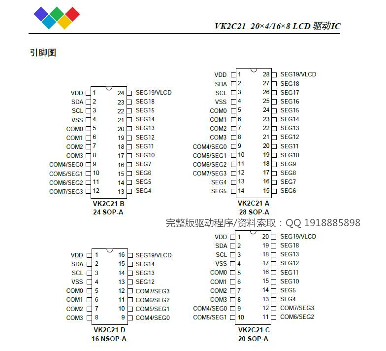

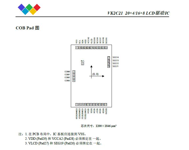

VK2C21 是一款存储器映射和多功能 LCD 控制 / 驱动芯片。该芯片显示模式有 80 点 (20×4) 或 128 点 (16×8)。VK2C21 的软件配置特性使得它 适用于多种 LCD 应用,包括 LCD 模块和显示子 系统。VK2C2X系列为I2C介面、RAM mapping的LCD控制暨驱动IC,此系列以先进设计技术降低IC耗电、提升抗杂讯及ESD防护能力。全系列包含VK2C22、VK2C23、VK2C24等。VK2C22已成功获得单相电表客戶的认可及采用,VK2C23及VK2C24适合于点数需求较大的三相电表的应用。
此系列內建显示记忆体及RC振荡电路;工作电压范围:2.4V~5.5V;提供2种图框扫描频率:80Hz or 160Hz;可由外挂电阻调整VLCD电压,也提供內建可由指令调整16阶的VLCD电压;提供全屏闪烁功能、有三种频率可选。透过I2C介面及多項內置电路,VK2C2X系列与系统控制晶片的传输只需2根信号线,大大省去系统零件及布线、降低客戶系统成本。

VK2C21适用于高抗噪声的小点数LCD应用
VK2C21是采用I2C接口的通用型LCD控制暨驱动器,可选用4 Common或8 Common的驱动模式,最多可显示128点;本产品采用低耗电设计、在3V工作时只有18uA耗电流。高整合性脚位设计:比竞争者封装脚数更少、可显示点数更多;与系统控制芯片的传输只需2根信号线、外挂零件少、可降低客户系统成本。
VK2C21内建有128Bit显示内存,可降低主控MCU的负担;工作电压宽广:2.4V~5.5V;提供2种图框扫瞄频率;内建调整电路可以指令设定16阶VLCD电压;提供全屏闪烁功能、有三种频率可选。最大可显示点数为4 COM x 20 SEG或8 COM x 16 SEG。
VK2C2x系列具备低耗电、高抗噪声及高ESD防护能力。全系列包含VK2C21、VK2C22、VK2C23、VK2C24等。VK2C22已成功获得大陆、美国地区单相电表客户的认可及采用,VK2C23及VK2C24适合于点数需求较大的三相电表的应用。
VK2C21适用于家电、民生消费品、工业仪表、水表、农网表、瓦斯表等之应用。VK2C21提供28/24/20SOP及16NSOP封装,依封装不同、点数略有差异,有关点数及封装的选用。
