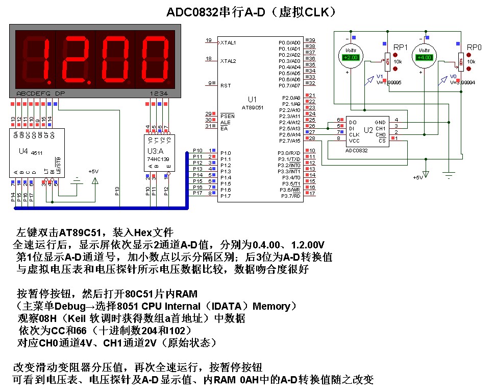

请各位大神帮忙看看,现在这个仿真图是ADC0832模块2路数字电压表设计,要把这个模块换成PCF8951模块,要求功能不变,程序应该怎么改呢,请帮帮忙看看该怎么解决,新手,还有些地方弄不太明白,谢谢各位!

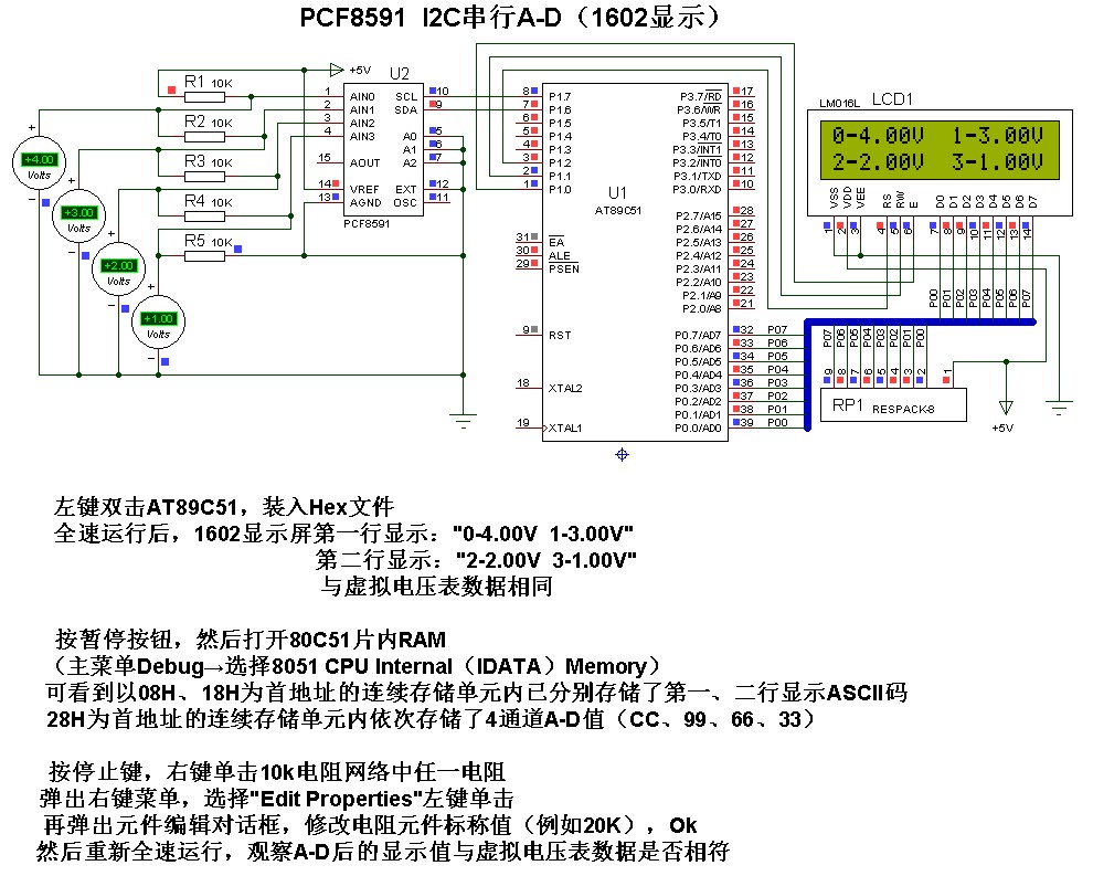

实例85  PCF8591 I2C串行A-D(1602显示)
实例85 PCF8591 I2C串行A-D.rar (57.96 KB, 下载次数: 30)
实例86  ADC0832串行A-D(虚拟CLK 实例86 ADC0832串行A-D(虚拟CLK).rar (35.29 KB, 下载次数: 10)
实例85  ADC0832串行A-DTXD输出CLK 实例85 ADC0832串行A-D( TXD输出CLK).rar (36.86 KB, 下载次数: 8)
Proteus仿真一下,确认有效。
以上摘自张志良编著《80C51单片机仿真设计实例教程——基于Keil CProteus》清华大学出版社ISBN 978-7-302-41682-1内有常用的单片机应用100案例,用于仿真实验操作,电路与程序真实可靠可信可行,可演示,可观测,书中电路和程序设计有详细说明,程序语句条条有注解。
