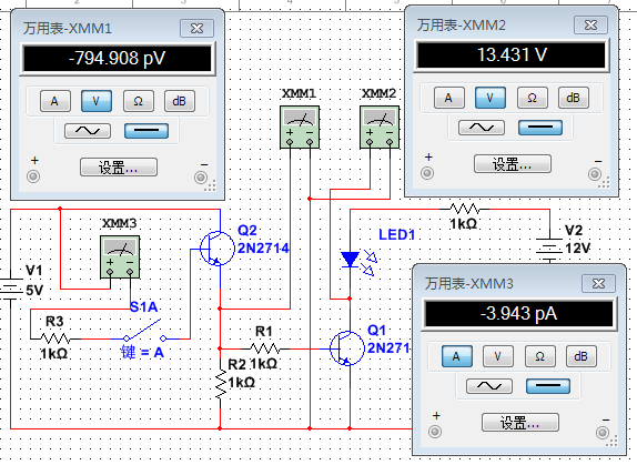

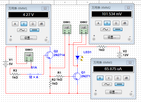

ID:332444 发表于 2019-8-6 11:18 | 显示全部楼层
这样的电路设计电阻的使用就更灵活可以粗略计算即可

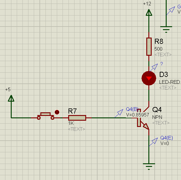

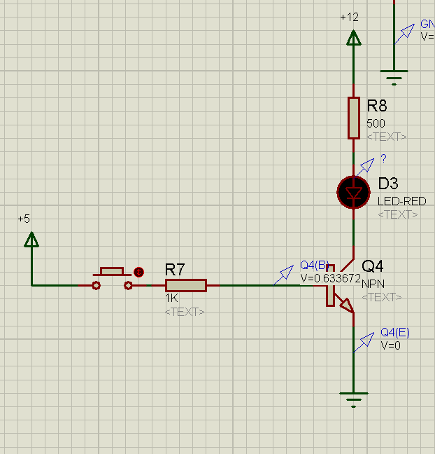

ID:491875 发表于 2019-8-5 19:06 | 显示全部楼层
你的问题过于笼统,NPN不是不能用5V控制12V,而是不能用5V直接控制12V高电平输出。而完全可以用5V控制12V低电平输出,很多单片机电平转换都设有NPN型三极管完成。对于NPN三极管控制高电平输出可以搭配PNP构建复合管完成。或者搭配PMOS管。

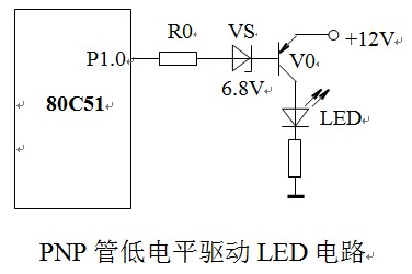

ID:111634 发表于 2018-8-1 20:43 | 显示全部楼层
weiwei850113 发表于 2018-8-1 11:24
您好 我真是看了以前的帖子才出来问这个问题的
我现在理解是这样的,稳压管的作用是让基极电压升高到5+6 ...
对。使PNP管免于放大工作状态,只工作于截至和饱和状态。
ID:241249 发表于 2018-8-1 11:24 来自触屏版 | 显示全部楼层
zl2168 发表于 2018-8-1 09:20
这是我20多年前的一个应用电路,能解决你所说的问题。
我现在理解是这样的,稳压管的作用是让基极电压升高到5+6.8的电压,好让pnp有效的打开截止 是这样么
ID:111634 发表于 2018-8-1 09:20 | 显示全部楼层
zhuyanjjj 发表于 2018-7-31 18:18
NPN三极管为什么不能实现基极5V控制12V? 其实是可以控制的,只不过基级电压是5V的话,射级输出电压最大只 ...
ID:381407 发表于 2018-7-31 20:02 | 显示全部楼层
实际是可以控制的,当5v地与12v地共地线时候,npn硅管发射机接地时,基极b经限流电阻接5v降压到基极的偏置电压0.7v左右时,集电极对发射极是导通的,能驱动负载。不过在实际电路中一般不会把两种电压的地线接在一起,正常是通过光耦隔离控制。
