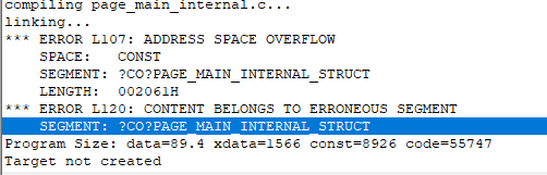

完整的做好了一个程序,结果编译时报内存超出(const)
[size=0.83em]
在网上搜索了一遍,网友说是keil限制了const 和 code 加起来不能超过64K的空间
然后在工程中屏蔽了一些代码,使它少于了64K,结果编译成功

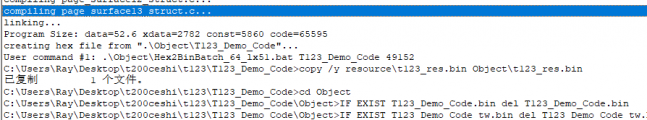

但是代码中是不能进行屏蔽这个数据的 现在想继续使用 且在公司的代码库中找到了以前一个老代码 显示超过64K也能编译成功
[size=0.83em]
这是为什么呢?

跟寻址方式有关。51使用的是16位寻址方式,程序与数据分别寻址,因此理论上程序与数据极限各为64K

--简单说,51一般是64K上限,所以keil那样设置。你要编译更大的肯定是可以的。

ID:381280 发表于 2018-8-27 13:41 | 只看该作者
软件问题,看看有没有注册
16#
ID:390653 发表于 2018-8-28 09:32 | 只看该作者
注册并破解就好了
