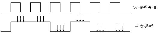

由于受温度等因素的影响,晶振会产生误差,串行数据在传输过程中,可能会受到干扰而产生毛刺。所以在一些对数据准确度要求比较高的场合,就得考虑串行数据传输的容错能力。对于这种情况,第一种方法通常会采取对总线上的一位分别采集三次,比较得到的三个电平,进而得到该位可信度更高的值,如图2所示;第二种方法则会将电平的采集点放在每一位的靠近中间的位置,通过计算晶振的最大误差,则可以计算出系统的最大容错能力。设晶振误差5%,频率为40MHz,1/40MHz=25ns,25*0.05=1.25ns,设波特率为4Mbit/s,所以对于40bit一帧的串行数据,累积误差最大会有1.25*40*4*50%=100ns,而比特位宽只有100ns,所以有可能会发生错位。
图11 多次采样减小误差示意图
