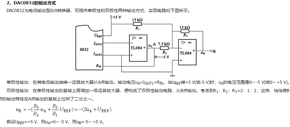

1,TL084运放的输入端不是虚段的么,不应该有电流输入吧,怎么能将Iout1(DAC0832的电流输出端)接运放反向端?
2,A点的电压,又是怎么计算得到的?
3,Uref处电压,怎么会和A点电压有关?
谢谢大家了

ID:111634 发表于 2018-9-2 11:51 | 只看该作者
1.运放输入端虚断,没有电流输入,但有电压输入。2.A点的电压,并不是计算得到,而是需要在Rfb端外接可调电阻,调节校正,才能得到0~5V。3.Uref电压极性决定输出电压极性,这是由0832内部电路决定的,这是一个反相输入电路。。

来自 6#
ID:97554 发表于 2018-9-2 14:33 | 只看该作者
刚过去恶补了一下,大概理解个虚短虚断的意思,虚短指的是两个输入端输入的压差极小,接近于短路状态,虚断指输入阻抗极高,所以输入端接了个大电阻,嗷嗷大的阻值,差不多相当于断路了的阻值,称作虚断。而运放放大正因为这极高的输入阻抗所以对于电路的影响极小,即,不像某些电源电路用的取样电阻需要接入回路一个电阻,通过电阻两端的压降来求计算出电路的电流(I=U/R)。
作为运放,重点记忆的应该是R1  R2这两个电阻,运放的输入阻抗高,所以输入输出端的电流大概运放中的几乎可以忽略,那么电流在R1 R2中流过,这样就可以理解Vout = (-R2/R1) × Vin这个公式了。公式是基础物理必须的东西。
