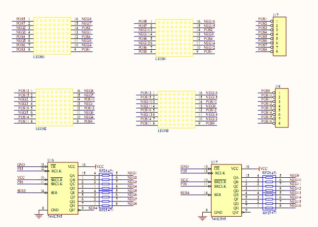

单片机16X16点阵程序,内附接线图,源码
如果觉得点阵 闪动
是因为595读数据的原因
换成大点的晶振(24M)即可
电路原理图如下:
  1. /*****************************************************************************************

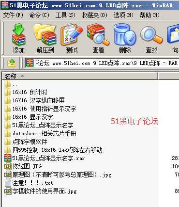

所有资料51hei提供下载:
9 LED点阵.rar (1.67 MB, 下载次数: 229)
