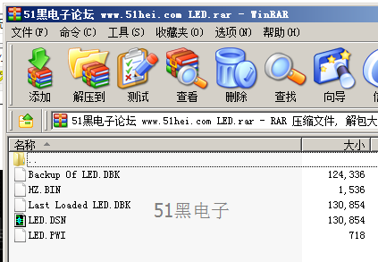

很多年前,我有一个想法,就是把阵做成一个BIN文件然后写入到ROM中,用各种数字逻辑芯片配合实现16*16点阵屏的显示,于是有了这个例程,希望对大家有用。
74191+74160+74ls373+74154+27C512存储芯片实现

ID:427739 发表于 2018-11-16 15:30 来自触屏版 | 只看该作者
没想明白没有单片机怎么执行代码的呢
ID:405708 发表于 2018-12-5 11:16 | 只看该作者
avfenng 发表于 2018-11-16 15:30
没想明白没有单片机怎么执行代码的呢
没有代码,实际上是把点阵数据放在ROM中,U9用来切换显示内容,即切换储存的基地址,U14用来产生以基地址扫描点阵数据的地址,然后把这些数据通过LED显示出来。
U3/U5:用于驱动行数据,数据从ROM中出
U7/U2:U7从U4处得到扫描时钟/2进行计数,因一行有2字节数据,故/2,然后给U2用来产生行选通(让哪行点亮)
U9/U10:产生切换节目计数,来切换ROM的基地址
U4/U8:产生行数据地址(逐行扫描)

ID:1016592 发表于 2022-4-24 11:44 | 只看该作者
请问大佬,这个bin文件是如何生成的?
还有为什么我复制了这个工程粘贴到新工程里面就不能正常工作了(更改了27c512的bin,这个bin还是下载得到的),
麻烦大佬了,谢谢

1696460976 发表于 2022-4-24 11:44
请问大佬,这个bin文件是如何生成的?
还有为什么我复制了这个工程粘贴到新工程里面就不能正常工作了(更 ...
用winhex自己编,实际上是个码表。
