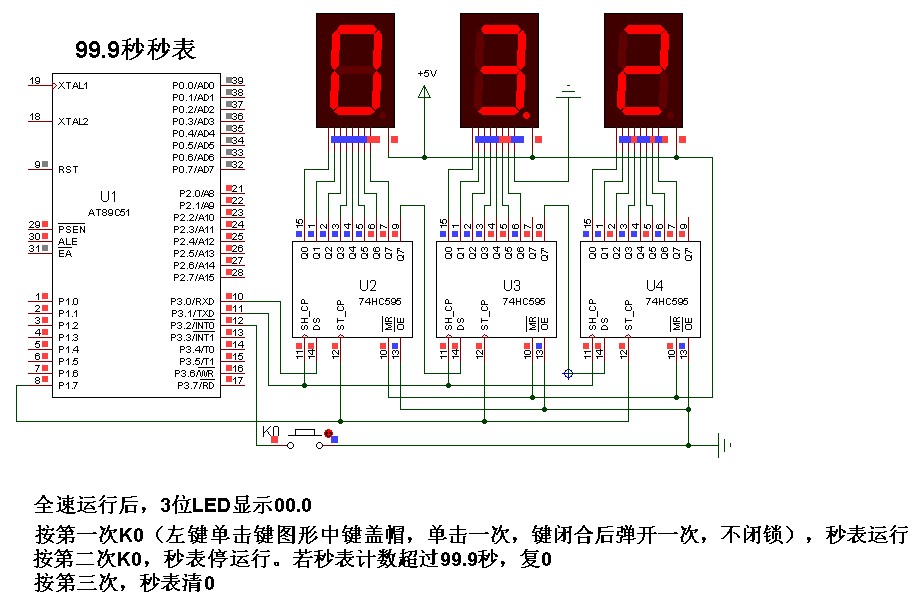

ID:111634 发表于 2018-10-28 16:02 | 只看该作者
给你介绍2个案例,能实现单击、双击、三击及长按功能。
Proteus仿真一下,确认有效。
实例93  99.9秒秒表
实例95 99.9秒秒表.rar (38.86 KB, 下载次数: 50)
实例96  能预置初值的倒计时秒表 实例96 能设置初值的倒计时秒表.rar (40 KB, 下载次数: 28)
以上摘自张志良编著《80C51单片机仿真设计实例教程——基于Keil CProteus》清华大学出版社ISBN 978-7-302-41682-1内有常用的单片机应用100案例,用于仿真实验操作,书中电路和程序设计有详细说明,电路与程序真实可靠可信可行,程序语句条条有注解。若需99.99秒,硬件电路增加一位595。软件程序增加0.01s10ms计数器,并修改相应计数显示程序。
