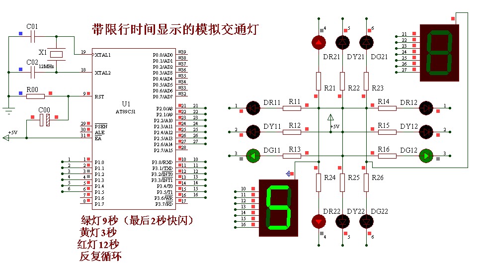

实例30  带限行时间显示的模拟交通灯
实例30 带限行时间显示模拟交通灯.rar (40.64 KB, 下载次数: 8)
以上摘自张志良编著《80C51单片机仿真设计实例教程——基于Keil CProteus》清华大学出版社ISBN 978-7-302-41682-1内有常用的单片机应用100案例,用于仿真实验操作,电路与程序真实可靠可信可行。书中电路和程序设计有详细说明,程序语句条条有注解。
