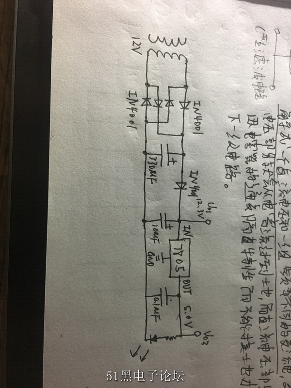

如图  请问7805这个芯片它的地线在电路板上怎么接  一直很迷 还有就是在330微法电容右边的那个IN4001起得什么作用?

请问7805这个芯片它的地线在电路板上怎么接 --直接接在电源负极上。
那个IN4001起得什么作用---没作用。
ID:96682 发表于 2018-11-21 20:15 | 只看该作者
就这图直线下来就是个接点而已,那个 IN4001 就是让电源电路与前级的变压器起个单向导通及隔离作用
ID:401564 发表于 2018-11-21 20:18 | 只看该作者
那是一个没有意义二极管,应试教育的产物。
那12.3V是怎么来的,12V整流之后的电压是接近15V左右的,不会是12.3V的,不同批次的4001整流后得到的电压都是不一样的
你的电路应该是少了接地的了

我这个是把220V交流电整流成了直流电 请问电源负极是插头的零线吗?

接地的线怎么连呀 我不懂 这是我在网上找的论文
接交流零线不可取,就算零线少数情况下也极有可能会带电的
是接在电源变压器副线圈整流滤波后的负极上

如果你看不明白我的电路,我觉得你还是再从初中的物理再重新学吧,这不是再嘲笑,是说正经的。
ID:310519 发表于 2018-11-22 10:53 | 只看该作者
直流电才分正负极,所以是接在整流后的电源负极。
另外,那个地线标号在实际应用中,很少真正接地的,
最多接金属的外壳。

不管怎么说谢谢你了  我知道接在哪了   主要我需要12V和5V两个电压  只怪我平时没好好学  现在作毕业设计了才发现连接地怎么接都不大懂

只要不是音频电路,电容随便100uF以上的就可以了,但104一定是不能变的

这个电路接得正确。但参数选择有些不当。输出应该5V.
输入交流电压过高,将使7805发烫,建议输入交流电压9V,9*1.2=10.8V,稳5V正好。7805管压降5.5V,若输出电流1A,7805功耗5.5W,还是较高,可加散热片。
19#
ID:431849 发表于 2018-11-23 15:00 | 只看该作者
7805的地引脚应该与输入输出的地接一起啊。那个二极管可以防止电源接反时负电压往后级供电

呵呵,没注意,一不小心要教别人错误的知识了,我就帮他把这电路搞定了吧

还有,那电路我参数标错了

我一直都不太明白这个稳压电路的地线在电路板上咋接

你那图负极应接地,别人画的原理正确,只是参数问题,但应懂78多少,输出的电压就是多少伏,
也应知道,电路都要构成迴路,7805的负端当然就是负极了。

这里起个防止你焊反了整流二极管的作用吧,再有就是有个0.7伏左右的压降,其它的看不出了

楼主不知道地线在电源板上怎么接,我猜想是你没有理解这个地线的意思,这个地线不是真正要接到地上,而是一个电源0V的参考点,从你的电路图上来说就接到电容负极那条连接线上就行了
