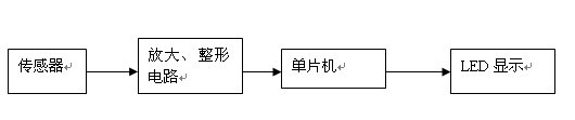

                                图2.1 系统原理图
各部分模块的功能:
①传感器:用来对信号的采样。
②放大、整形电路:对传感器送过来的信号进行放大和整形,在送入单片机进行数据的处理转换。
③单片机:对处理过的信号进行转换成转速的实际值,送入LED
④LED显示:用来对所测量到的转速进行显示。

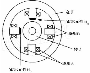

    • 方案一:  霍尔传感器测量方案

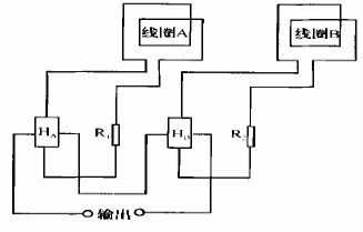

霍尔传感器是利用霍尔效应进行工作的?其核心元件是根据霍尔效应原理制成的霍尔元件。本文介绍一种泵驱动轴的转速采用霍尔转速传感器测量。霍尔转速传感器的结构原理图如图3.1, 霍尔转速传感器的接线图如图3.2 。
 传感器的定子上有2 个互相垂直的绕组A 和B, 在绕组的中心线上粘有霍尔片HA 和HB ,转子为永久磁钢,霍尔元件HA 和HB 的激励电机分别与绕组A 和B 相连,它们的霍尔电极串联后作为传感器的输出。
图3.1 霍尔转速传感器的结构原理图
                      图3.2方案霍尔转速传感器的接线图
缺点:采用霍尔传感器在信号采样的时候,会出现采样不精确,因为它是靠磁性感应才采集脉冲的,使用时间长了会出现磁性变小,影响脉冲的采样精度。

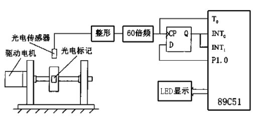

    • 方案二: 光电传感器
整个测量系统的组成框图如图3.3所示。从图中可见,转子由一直流调速电机驱动,可实现大转速范围内的无级调速。转速信号由光电传感器拾取,使用时应先在转子上做好光电标记,具体办法可以是:将转子表面擦干净后用黑漆(或黑色胶布) 全部涂黑,再将一块反光材料贴在其上作为光电标记,然后将光电传感器(光电头) 固定在正对光电标记的某一适当距离处。光电头采用低功耗高亮度LED ,光源为高可靠性可见红光,无论黑夜还是白天,或是背景光强有大范围改变都不影响接收效果。光电头包含有前置电路,输出0—5V的脉冲信号。接到单片机89C51的相应管脚上,通过89C51内部定时/计时器T0、T1及相应的程序设计,组成一个数字式转速测量系统。
                      图3.3  测量系统的组成框图
优点:这种方案使用光电转速传感器具有采样精确,采样速度快,范围广的特点。
综上所述,方案二使用光电传感器来作为本设计的最佳选择方案。

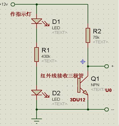

测速齿盘装在发射光源(红外线发光二极管)与接收光源的装置(红外线接收二极管)之间,红外线发光二极管(规格IR3401)负责发出光信号,红外线接收三极管(规格3DU12)负责接收发出的光信号,产生电信号,每转过一个齿,光的明暗变化经历了一个正弦周期,即产生了正弦脉冲电信号。
图4.1所示为转速传感器电路,由于红外光不可见,无法用肉眼识别发光信号是否在工作,故将红外线的输出回路串接了一个普通光电二极管作为判别光源发生回路是否为通路。所选用的红外二极管IR3401,在正向工作电流为20mA时,其导通电压为1.2—1.5V,所选用的发光二极管的正向压降一般为1.5—2.0V,电流为10--20Ma。R的计算公式为:
计算得:Rmin=425Ω;Rmin=465Ω。设定中所选阻值为430Ω(Rmin≤R≤Rmax)。
   转速传感器输出电压幅度在0—1.6mV呈正弦波变化,由此可见,红外线接收三极管的光信号转化为电信号的电压Uo很微弱(一般为mV量级),需要进行信号处理.
                       图4.1  转速传感器电路图

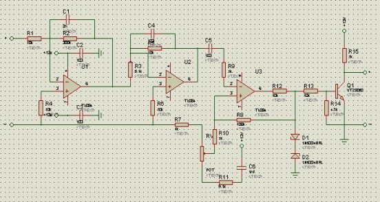

     转速信号处理电路包括信号放大电路、整形及三极管整形电路。由于产生的电压信号很小,所以要进行放大处理,一般要放大至少1000倍(≥60dB),然后在进行信号处理工作。信号放大装置选用运算放大器TL084作为放大电压放大元件,采用两级放大电路,每一级都采用反响比例运算电路如图4.4.设计的电压放大倍数为3000倍。其中第一级放大倍数为30,第二级放大倍数为100.放大后电压变化范围为0~4.8V。TL084采用12V双电源供电,由于电源的供电电压在一定范围内有副值上的波动,形成干扰信号。为起到消除干扰,实现滤波作用,故供电电源两端需接10UF的电容接地,电容选择金属化聚丙已烯膜电容。两级运放放大所采用的供电电源均采用此接法。
图4.4信号处理电路图
整形电路的主要作用是将正弦波信号转化为方波脉冲信号,正弦波信号电压的最大幅值约为4.8V,最小幅值为0V。整形电路设计的是一种滞回电压比较器,它具有惯性,起到抗干扰的作用。从而向输入端输入的滞回比较器。在整形电路的输入端接一个电容C7(103),起到的作用是阻止其他信号的干扰,并且将放大的信号进行滤波,解耦。R11和R17是防止电路短路,起到保护电路的作用。
一次整形后的信号基本上为±5V的电平的脉冲信号,在脉冲计数时,常用的是+5V的脉冲信号。如果直接采用-5V的脉冲计数,会增加电路的复杂性,故一般不直接使用,而是先进行二次整形。
第二次用三极管整形电路,当输出为-5V的信号时,三极管VT2(8050)的基-射极和电阻R18组成并联电路电流经过R18.R17,三极管VT2处于反向偏置状态,所以,VT2的集-射极未接通,故处于截止状态。电源回路由R19,三极管VT2的集-射极组成,采用单电源+12V供电,由于集射极截止,处于断路状态,故输出电压U0为V。当第一次整形输出为+5V的信号时,三极管VT2基-射极处于正向偏置状态,有电流I通过,故此时三极管的集-射极处于通路状态。电源电流流经电阻R19,三极管的集-射极到地端,由于集-射极导通时的电阻很小,可以忽略不计。电源电压主要在R19上,其输出电压约为0V。综上所述,三极管整形的电路的输入关系是:信号为-5V时,U0=+12V;信号为+5V时,U0=0V。

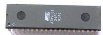

    • 4.3单片机AT89C51介绍
AT89C51是一种带4K字节闪烁可编程可擦除只读存储器(FPEROM—Falsh Programmable and Erasable Read Only Memory)的低电压,高性能CMOS8位微处理器,俗称单片机。该器件采用ATMEL高密度非易失存储器制造技术制造,与工业标准的MCS-51指令集和输出管脚相兼容。由于将多功能8位CPU和闪烁存储器组合在单个芯片中,ATMEL的AT89C51是一种高效微控制器,为很多嵌入式控制系统提供了一种灵活性高且价廉的方案。
   图4.5是常用的一种单片机,型号为AT89C51,它将计算机的功能都集成到这个芯片内部去了,就这么一个小小的芯片就能构成一台小型的电脑,因此叫做单片机。
图4.5  AT89C51芯片
     它有40个管脚,分成两排,每一排各有20个脚,其中左下角标有箭头的为第1脚,然后按逆时针方向依次为第2脚、第3脚……第40脚。
在40个管脚中,其中有32个脚可用于各种控制,比如控制小灯的亮与灭、控制电机的正转与反转、控制电梯的升与降等,这32个脚叫做单片机的“端口”,在单片机技术中,每个端口都有一个特定的名字,比如第一脚的那个端口叫做“P1.0”。

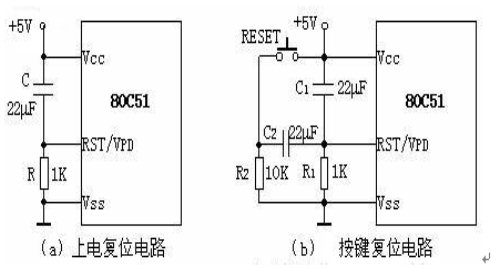

    • 4.4.1复位电路(图4.8

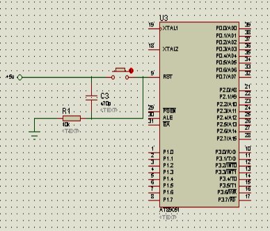

MCS-51 单片机复位电路是指单片机的初始化操作。单片机启运运行时,都需要先复位,其作用是使CPU和系统中其他部件处于一个确定的初始状态,并从这个状态开始工作。因而,复位是一个很重要的操作方式。但单片机本身是不能自动进行复位的,必须配合相应的外部电路才能实现。
图4.8复位电路
①复位功能:
复位电路的基本功能是:系统上电时提供复位信号,直至系统电源稳定后,撤销复位信号。为可靠起见,电源稳定后还要经一定的延时才撤销复位信号,以防电源开关或电源插头分-合过程中引起的抖动而影响复位。
单片机的复位是由外部的复位电路来实现的。片内复位电路是复位引脚RST通过一个斯密特触发器与复位电路相连,斯密特触发器用来抑制噪声,它的输出在每个机器周期的S5P2,由复位电路采样一次。复位电路通常采用上电自动复位(如图4.9 (a))和按钮复位(如图4.9(b))两种方式。
图4.9 RC复位电路
②单片机复位后的状态:
    单片机的复位操作使单片机进入初始化状态,其中包括使程序计数器PC=0000H,这表明程序从0000H地址单元开始执行。单片机冷启动后,片内RAM为随机值,运行中的复位操作不改变片内RAM区中的内容,21个特殊功能寄存器复位后的状态为确定值,见表1。
     值得指出的是,记住一些特殊功能寄存器复位后的主要状态,对于了解单片机的初态,减少应用程序中的初始化部分是十分必要的。

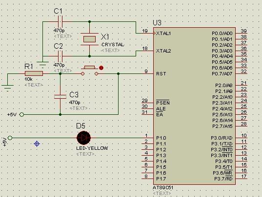

    • 4.4.3  最小系统的仿真
最小系统的仿真图4.11
图4.11  最小系统的仿真
附最小系统仿真程序如下:

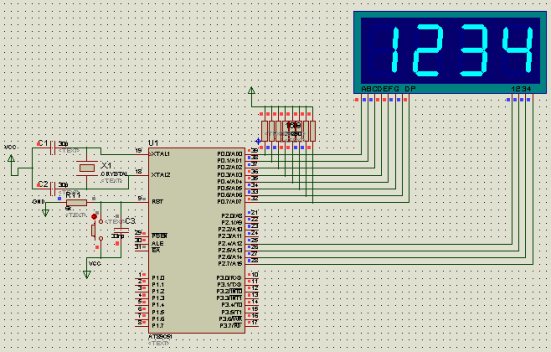

(3)动态显示仿真(图4.15)
                            图4.15  动态显示仿真图
动态显示程序:
#include<reg51.h>
#define uchar unsigned char
#define uint unsigned int
uint mm=1234;            //显示1234//
uchar jj;
uchar code table[]={0xc0,0xF9,0xA4,0xB0,0x99,0x92,0x82,0xF8,0x80,0x90,};
delay(uint m)
{ uint i,j;
  for(i=m;i>0;i--)
     for(j=110;j>0;j--);
xian_shi()
{ uchar qian,bei,shi,ge;
  qian=mm/1000;
  bei=mm%1000/100;
  shi=mm%100/10;
  ge=mm%10;
  P2=0x80;
  P0=table[qian];
  delay(50);
  P2=0;
  P2=0x40;
  P0=table[bei];
  delay(50);
  P2=0;
P2=0x20;
  P0=table[shi];
  delay(50);
  P2=0;
P2=0x10;
  P0=table[ge];
  delay(50);
  P2=0;

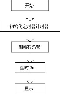

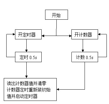

5.系统软件设计
     硬件电路完成以后,进行系统软件设计。首先要分析系统对软件的要求,然后进行软件的总体的设计,包括程序的总体设计和对程序的模块化设计。按整体功能分为多个不同的模块,单独设计、编程、调试,然后将各个模块装配联调,组成完整的软件。
     根据设计的要求,单片机的任务是:内部进行计数,在计算出速度后显示。软件编程用C语言完成的,需要能掌握C语言,还要熟练AT89C51单片机。从程序流程图、编写程序、编译,到最后的调试,是很复杂的。下面作简单介绍:系统软件主程序的功能是完成系统的初始化、显示程序。
    • 5.1 主程序初始化
(1).定时器的初始化
                 AT89C51有两个定时器/计数器T0和T1,每个定时器/计数器均可设置成为16位,也可以设置成为13位进行定时或计数。计数器的功能是对T0或T1外来脉冲的进行计数,外部输入脉冲负跳变时,计数器进行加1。
     定时功能是通过计数器的计数来实现的,每个机器周期产生1个计数脉冲,即每个机器周期计数器加1,因此定时时间等于计数个数乘以机器周期。定时器工作时,每接收到1个计数脉冲(或机器周期)则在设定的初值基础上自动加1,当所有位都位1时,再加1就会产生溢出,将向CPU提出定时器溢出中断身请。当定时器采用不同的工作方式和设置不同的初值时,产生溢出中断的定时值和计数值将不同,从而可以适应不同的定时或计数控制。

    • 5.2主程序流程图程序流程图
①主程序流程图5.1
图5.1  流程图
②显示子程序流程图5.2
图5.2 显示子程序流程图
③定时计数子程序流程图5.3
图5.3  定时计数子程序流程图

附录A系统总电路图

ID:549567 发表于 2019-5-28 19:42 | 只看该作者
请问一下,我按照你的图和程序做的,两个实验p2都是高阻态,请问是什么问题
ID:549567 发表于 2019-5-28 19:44 | 只看该作者
请问我按照你的步骤连线,程序也没错,为什么我的p2端口都是高阻态?谢谢
ID:122123 发表于 2022-4-22 18:58 | 只看该作者
程序也没错,为什么我的p2端口都是高阻
