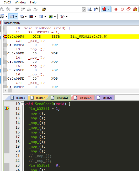

    早期由于芯片容量小,价格高,为了节省成本,优化和压缩代码,优选汇编。现如今大多数情况下已经不存在这个问题了,而且代码内容也大多了,当然优选c/c++语言。而且现在写代码也不建议用keil直接写了,都是用VSCode、Atom、Sublime Text3等等编辑,再用keil这些编译工具编译一下,由于“自动补全”和“Snippet"等功能的使用,甚至都不需要记住常用的关键字单词,你输入两、三个字母,一大段函数就出来了,编写程序速度非常快。    对于用到汇编的情况,举个简单的例子:
    假如现在需要用51单片机做一个WS2821灯带的简单控制程序,由于WS2821对控制波形的频率要求很高,直接用c语言很难精确掌握函数的执行时间,因此就需要通过keil μVision 的调试模式查看汇编代码的执行情况,然后查表计算函数每条指令的执行时间,这样才能精确编写控制函数,也可以采用嵌入汇编的形式。
    为什么优选c语言呢,这要去看看c语言的众多优点了,所以平常针对一般应用使用汇编的话,根本就是浪费时间和生命!
    另外现在的公司都是团队工作,移植和协同工作非常重要,自然对语言有一定要求。
    所以汇编和C语言都要会。需要用到汇编的时候用汇编。纯粹用汇编的话,那就要看你的应用场景了。
