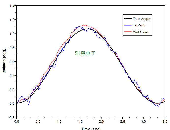

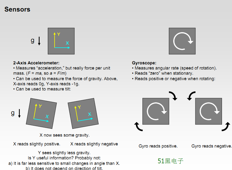

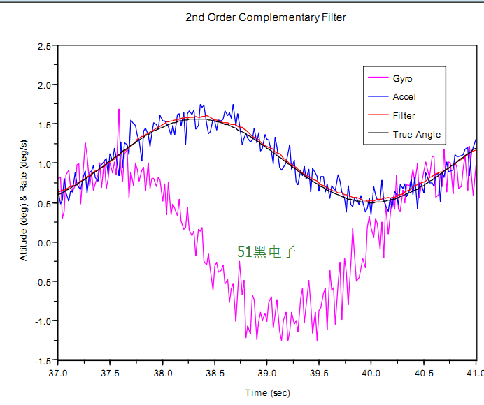

两轮自平衡小车设计资料大全 含源码
平衡小车资料大全

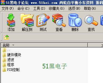

所有资料51hei提供下载:
两轮自平衡小车资料 源码.rar (8.27 MB, 下载次数: 51)
