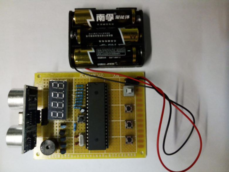

超声波测距是一种利用声波特性、电子计数、光电开关相结合来实现非接触式距离测量的方法。其原理是:在单片机的控制下,通过超声波模块对距离的测量,利用数码管显示具体信息。若距离有误差可进行手动调整,以及复位操作。
本次课程设计主要实现的功能如下:
(1)能够实现在2cm至5m范围内距离的测量
(2)非测量范围,报警提示
(3)能够实现“复原”功能,由一个独立按键实现
(4)能实现调节误差,有三个按键实现。分别为“选择”按键,“加一”按键和“减一”按键组成。
制作出来的实物图如下:
电路原理图如下:

  263.         while(!c_recive);                  //当c_recive为零时等待
  264.         TR0=1;
  265.         while(c_recive)                      //当c_recive为1计数并等待
  266.         {
  267.                 flag_time0 = TH0 * 256 + TL0;
  268.                 if((flag_time0 > 40000))      //当超声波超过测量范围时,显示3个888
  269.                 {
  270.                         TR0 = 0;
  271.                         flag_csb_juli = 2;
  272.                         distance = 888;
  273.                         break ;
  274.                 }
  275.                 else
  276.                 {
  277.                         flag_csb_juli = 1;
  278.                 }
  279.         }
  280.         if(flag_csb_juli == 1)
  281.         {
  282.                 TR0=0;                                                         //关定时器0定时
  283.                 distance =flag_time0;                         //读出定时器0的时间
  284.                 distance *= 0.017;               // 0.017 = 340M / 2 = 170M = 0.017M 算出来是米
  285.                 if((distance > 500))                                 //距离 = 速度 * 时间
  286.                 {
  287.                         distance = 888;                                 //如果大于3.8m就超出超声波的量程
  288.                 }
  289.         }
  290. }
  291. /*********************定时器0、定时器1初始化******************/
  292. void time_init()
  293. {
  294.         EA  = 1;                   //开总中断
  295.         TMOD = 0X11;          //定时器0、定时器1工作方式1
  296.         ET0 = 0;                  //关定时器0中断
  297.         TR0 = 1;                  //允许定时器0定时
  298.         ET1 = 1;                  //开定时器1中断
  299.         TR1 = 1;                  //允许定时器1定时
  300. }
  301. /***************主函数*****************/
  302. void main()
  303. {
  304.         beep = 0;                 //开机叫一声
  305. ……………………
  306. …………限于本文篇幅 余下代码请从51黑下载附件…………
