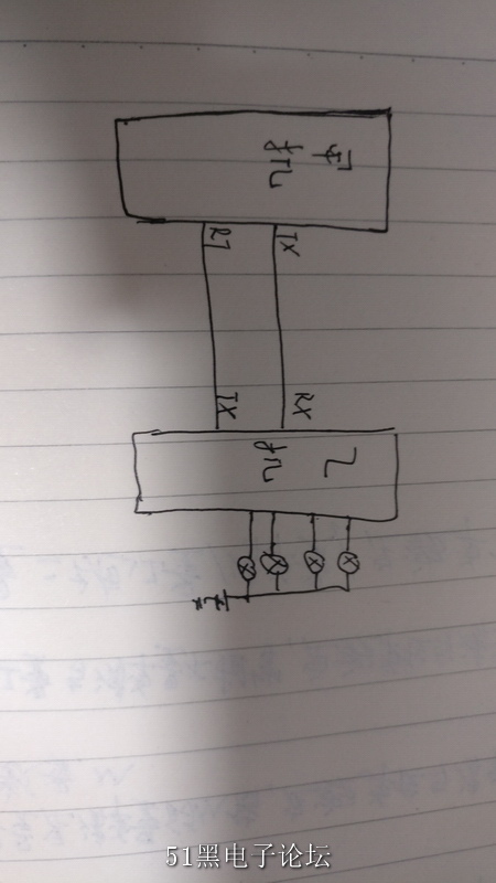

两个单片机通过串口进行通信程序,甲机控制乙机
  1. #include<reg51.h>
  2. typedef unsigned char u8;
  3. typedef unsigned int  int16;
  4. void send(u8 state)
  5. {
  6.   SBUF=state;   //将数据串行发送
  7.         while(T1==0);  //等待发送完成
  8.         T1=0;                           //发送完成将T1复位
  9.
  10. }
  11. void SCON_init(void)    //串行口初始化
  12. {
  13. SCON=0X40;                                                        //串行口工作在方式1
  14.         TMOD=0X20;                                                //T1工作在模式2
  15.         PCON=0X00;                                                //波特率不倍增
  16.         TH1=0XFD;                                                        //波特率为9600
  17.         TL1=0XFD;
  18.         TR1=1;                                                                //启动T1
  19. }
  20. void main()
  21. {
  22.         SCON_init();
  23.         while(1)
  24.         {
  25.     send(P0);
  26.    }
  27. }

ID:543474 发表于 2019-5-28 09:47 | 只看该作者
串口是哪两个
ID:543474 发表于 2019-6-3 23:14 来自触屏版 | 只看该作者
换成reg52.h可以运行吗?
要怎么改?
ID:543474 发表于 2019-6-4 10:10 来自触屏版 | 只看该作者
R7是哪个串口
ID:543474 发表于 2019-6-4 10:25 来自触屏版 | 只看该作者
怎么控制啊

ID:268053 发表于 2020-7-12 21:29 | 只看该作者
P30 P31

ID:268053 发表于 2020-10-5 22:00 | 只看该作者
RX
