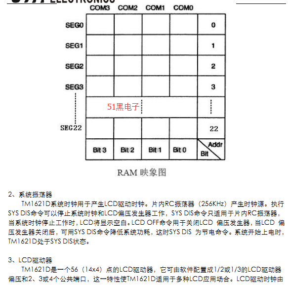

特性描述
TM1621D是56点、内存映象和多功能的LCD驱动器,TM1621D的软件配置特性使它适用于多种LCD应用场合,包括LCD模块和显示子系统。主控制器和TM1621D的通讯时序简单,TM1621D还有一个节电命令用于降低系统功耗。
功能特点
  工作电压2.4~ 5.2V
  内嵌256KHz RC 振荡器
  可选1/2或1/3偏压和1/2、1/3或1/4的占空比
  片内时基频率源
  节电命令可用于减少功耗
  一个14x4的LCD 驱动器
  一个内嵌的14x4位显示RAM 内存
  三线串行接口
  片内LCD驱动频率源
  软件配置特征
  数据模式和命令模式指令
  两种数据访问模式
  提供VLCD管脚用于调整LCD操作电压
  封装形式:SOP24

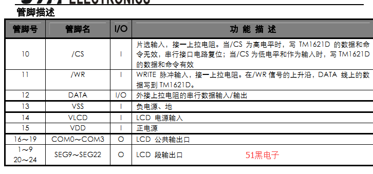

TM1621D引脚图:
TM1621D管脚功能定义:
TM1621D的pdf规格书:

/******************TM1621D模块命令定义*********************/
#define SYSDIS   0x00         //关系统振荡器和LCD偏压发生器
#define SYSEN    0x02    //打开系统振荡器
#define LCDOFF   0x04     //关LCD偏压
#define LCDON    0x06     //开LCD偏压
#define RC       0x30     //内部RC振荡
#define BIAS     0x52     //1/3偏压 4公共口
/********************定义控制端口**********************/
sbit CS=P2^1;
sbit WRITE=P2^0;
sbit DATA=P1^7;
/********************定义数据*************************/
uchar code Smg[16]={0xeb,0x60,0xc7,0xE5,0x6C,0xAD,0xaf,0xE0,0xef,0xed,0xee,0x2f,0x8b,0x67,0x8f,0x8e};  //0~F字型码
uchar code Tab0[16]={0x00,0x00,0x00,0x00,0x00,0x00,0x00,0x00,0x00,0x00,0x00,0x00,0x00,0x00,0x00,0x00}; //清屏
