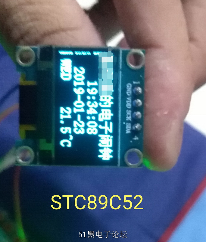

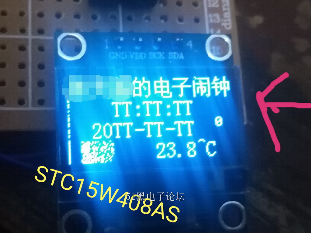

单片机oled DS1302时钟显示只能显示TTTT等乱码怎么解决?
用oled和ds1302搞了个半成品时钟(只能够看时间和温度不能调时间),然后我在我的STC89c52的单片机开发板上实验成功了,结果换到STC15W408AS上就出现了时间显示乱码和TT
补充:我把ds18b20和ds1302的程序全换成1T的了,不知道是不是改了以后ds1302的程序有bug。。。。。。

ID:7485 发表于 2019-1-26 01:43 | 只看该作者
读DS1302的时序不对,没有读出正确的时间。可以适当增加读的延时试试。
ID:466381 发表于 2019-1-26 08:20 | 只看该作者
我刚刚拿以前89c52的程序然后把-nop-()全变成了12个-nop-(),试了一下,结果只是从TT变成7T了。。。。。。
ID:123289 发表于 2019-1-26 08:23 | 只看该作者
不懂显示原理,靠蒙?不如花时间读读各器件的手册。
ID:209065 发表于 2019-1-26 10:59 | 只看该作者
不用想了,传感器没问题,你程序错了,和二楼所说的一样,所以导致读到的数据变成字符T了,建议I2C通信时序再认真看看;
ID:466381 发表于 2019-1-26 16:35 来自触屏版 | 只看该作者
邹强斌 发表于 2019-1-26 10:59
不用想了,传感器没问题,你程序错了,和二楼所说的一样,所以导致读到的数据变成字符T了,建议I2C通信时序 ...
我知道是那个ds1302的程序有问题,但好像怎么改都不行。。。。(以前用12T的时候有多少个nop转移过来就把nop的数量翻12倍,然后再在每一个指令中间加个1us的延时)
ID:466381 发表于 2019-2-3 18:33 来自触屏版 | 只看该作者
补充:搞定了,是模块那里那个32k晶振坏掉了,然后换掉就没问题了
