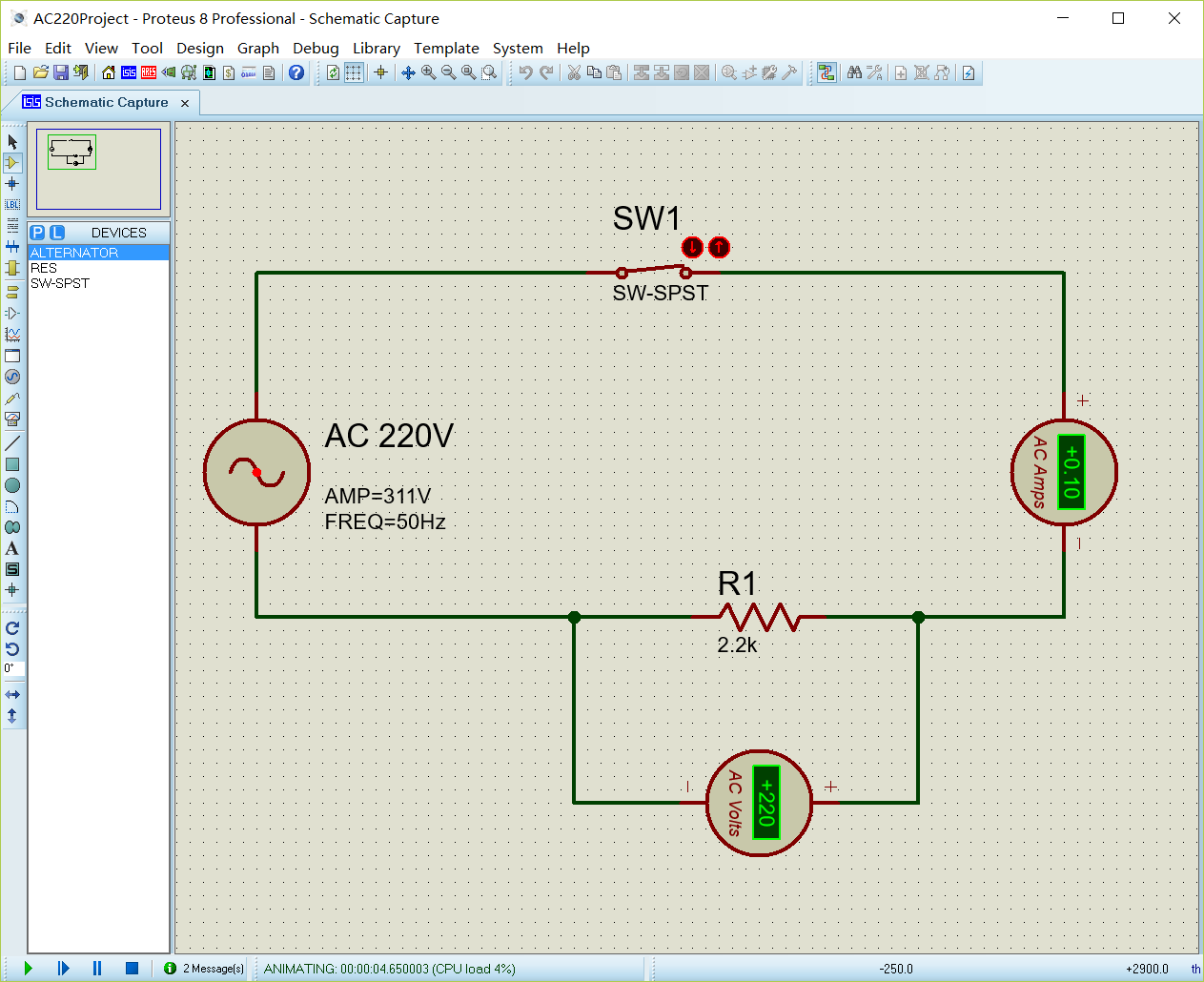

仿真时,电流表读数为0 安 ,电压表读数为219V  ,没有电流流过电阻、电路没有功率输出吗?想让电路正常工作,电阻流过电流、有功率输出,怎样修改电路?谢谢

ID:472242 发表于 2019-2-9 04:07 | 只看该作者
你的激励源不对,光改那些数值没有用,更本没有电流与电压存在

ID:432823 发表于 2019-2-9 08:10 | 只看该作者
R的属性为模拟的2.2K,交流电源属性为311V,50HZ,能模拟出电流0.1A,电压220V
ID:155507 发表于 2019-2-9 09:49 | 只看该作者
proteus仿真
给你参考
AC220Project.zip
1.78 KB, 下载次数: 48
