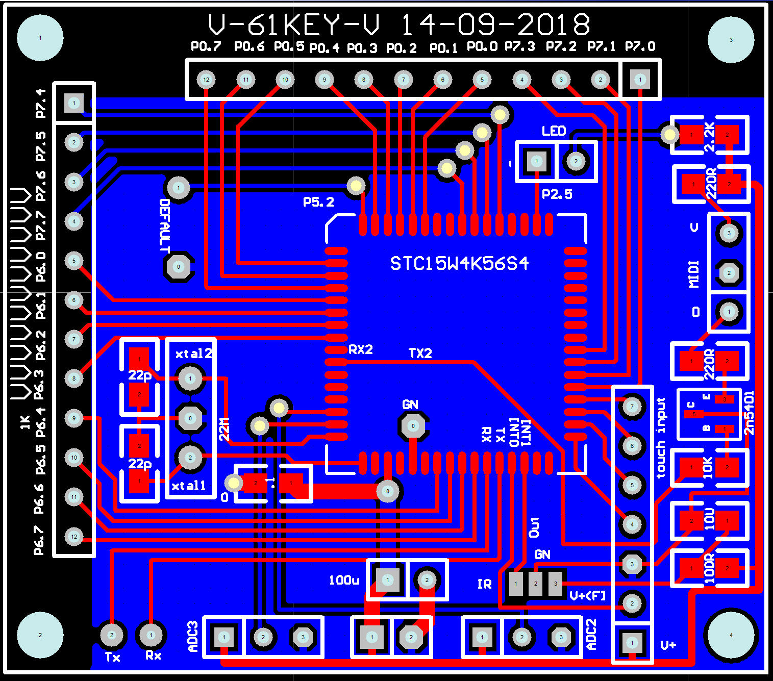

这是我一年前初上51hei论坛发问,获得网友指点做出来的61键含力度的midi电子琴线路与程序,这原本是在STC12的单片机开发板上开发的,底板也做好了,就是没有焊接,后来觉得这板太过复杂,要用两的单片机协作才能完成,就设计了另一片比较简单,只用一只STC15的板,心想移植起来应该是很顺利吧,板子焊好后,插入键盘扫描线,按了按琴键,没有反应,原来定时器参数很多是不同的,改正之后,键盘终于有反应了,但只有一些键盘有反应,翻看说明书才知道P0上电后必须设定为双向标准接口才行的,但是有12个键盘失常,按着不放会不断产生MIDI码,这在软件里是没有的。怀疑是否接线有短路,或者底板有误,但换上另一底板后毛病一样。
为了验证软件没有错误,连夜焊接了用STC12的板,没想到“一插就响”,一点毛病都没有,可见问题出在STC12和STC15系列的不同。应该是里面的那个开关不需设定,不知翻阅了多少次整千页的STC15说明书都没有找到那个开关。
这板子用了P0,P6,P7,P6和P7是没有任何复用开关的,应该是P0的问题,但我查看键盘的接线,那12个毛病的键都是连着P6.3的,是不是P6有未知的复用开关呢?请论坛用过STC15的前辈指点一下。
另外我发现市面上是买不到64脚的STC15开发板,STC8就有很多,这是否意味着STC15只是过渡性产品?
