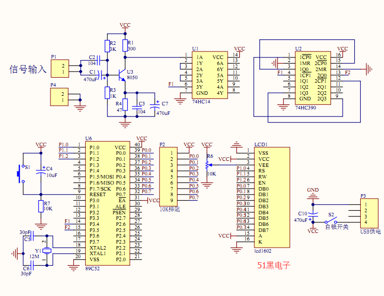

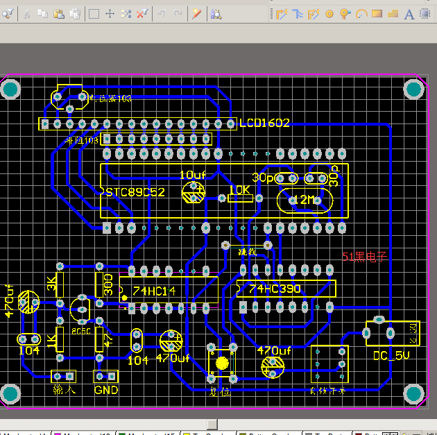

频率计是一种使用计数法、测宽法来等方法来测量信号频率的一种测量仪器。他主要是由四个部分构成:时基产生电路、信号处理电路、结果显示电路以及控制电路组成

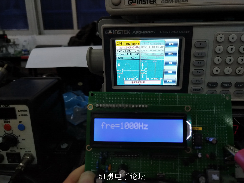

制作出来的实物图如下:

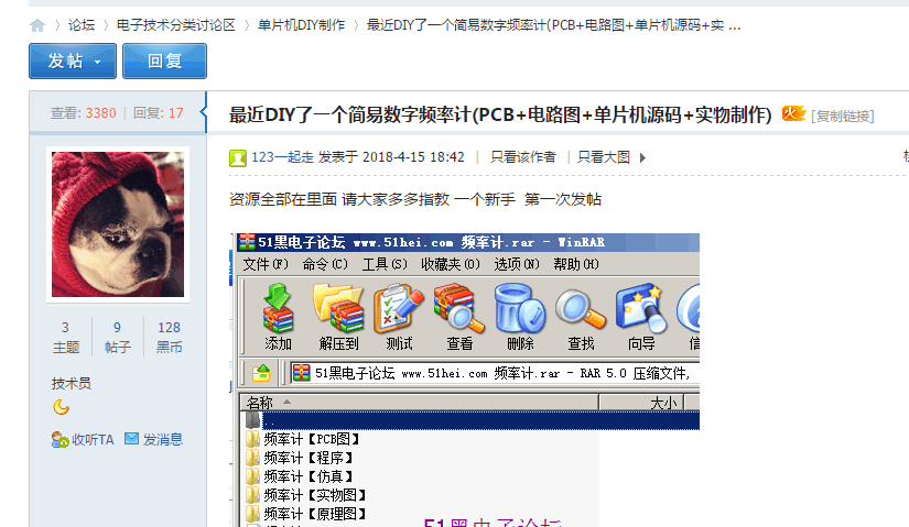

ID:497670 发表于 2019-4-30 10:50 | 只看该作者
http://www.51hei.com/bbs/dpj-113171-1.html
和上面链接几乎完全一样的帖子,原贴所有资料都在一个压缩包内

我想咨询一个问题,基于这个频率计,关于放大电路的频率信号输入,高频信号通过104pf的电容进入放大电路,而低频信号是通过470uf的电容进入放大电路,这样理解对吗?
