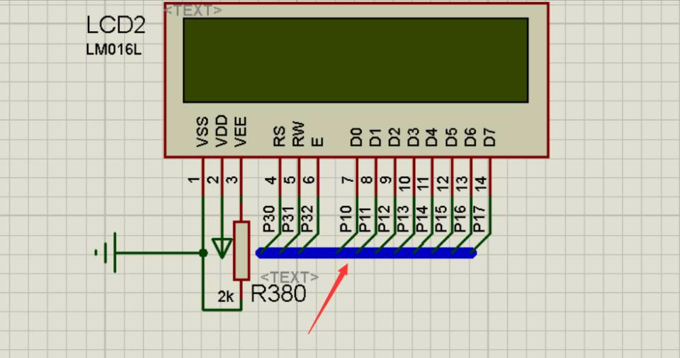

求解答 新手不太懂这个LCD线怎么连的?
ID:505337 发表于 2019-5-11 12:36 来自触屏版 | 只看该作者 |只看大图 回帖奖励 |倒序浏览 |阅读模式
还有R380只是一个名字吗
ID:96682 发表于 2019-5-11 22:45 | 只看该作者
R380 为电阻编号。蓝色粗线是简洁的画法,实物上连接单片机相应引脚即可
ID:149451 发表于 2019-5-12 07:24 | 只看该作者
首先,R380是那个电阻在PCB上的标号(名字),其次LCD各端子的”名字”也有了(P30........P17)你只需对应到你的单片机输出端口上就行(单片机端口上也对应取相同的名字,再在程序里对应的命名他们就OK了)。但看你问这样的问题,估计你要走的路很远很远,加油吧!
ID:52944 发表于 2019-5-12 11:49 | 只看该作者
这样画美观,电气如何连接的看网络标号
ID:981034 发表于 2021-12-24 08:48 | 只看该作者
貌似没有硬件基础,先学点元件吧
ID:908826 发表于 2021-12-24 09:01 | 只看该作者
这是Proteus的一个功能,就是让排版美观点。
ID:143767 发表于 2021-12-24 10:57 | 只看该作者
这是总线画法,看起来规整不凌乱,上面已经给出定义了,你按照定义去接单片机各个IO口就好了,R380是个电阻代号,就是第380个电阻
