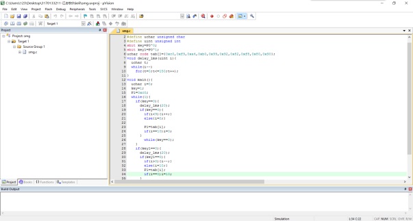

2、keil软件调试截图
   通过Keil软件进行C51控制程序的编写,通过不断调试修改,最终的调试好的Keil
程序截图如图2所示。
图2调试无错的Keil程序

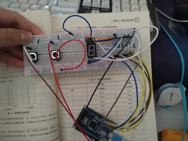

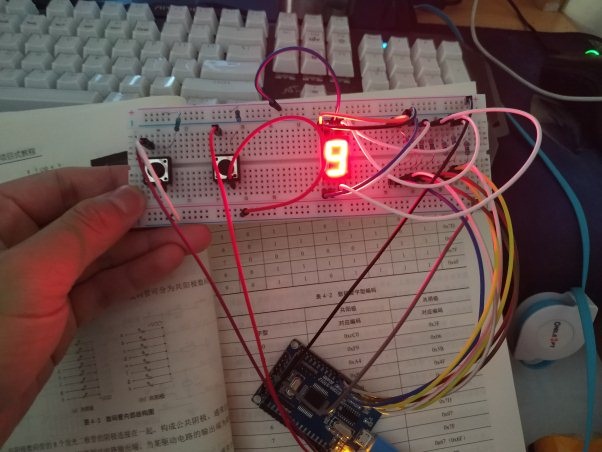

    将单片机C51程序编译无误后,生成HEX文件,通过STC-ISP下载到单片机中,搭建的实际电路如图3所示。
图3面包板搭建的实际电路
