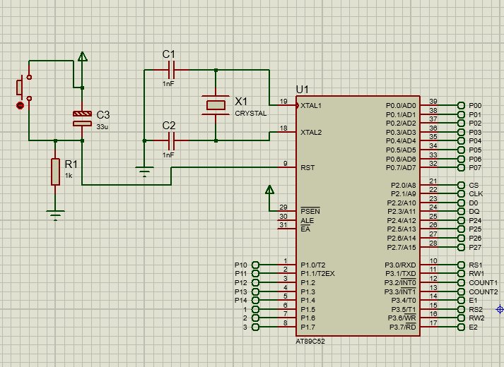

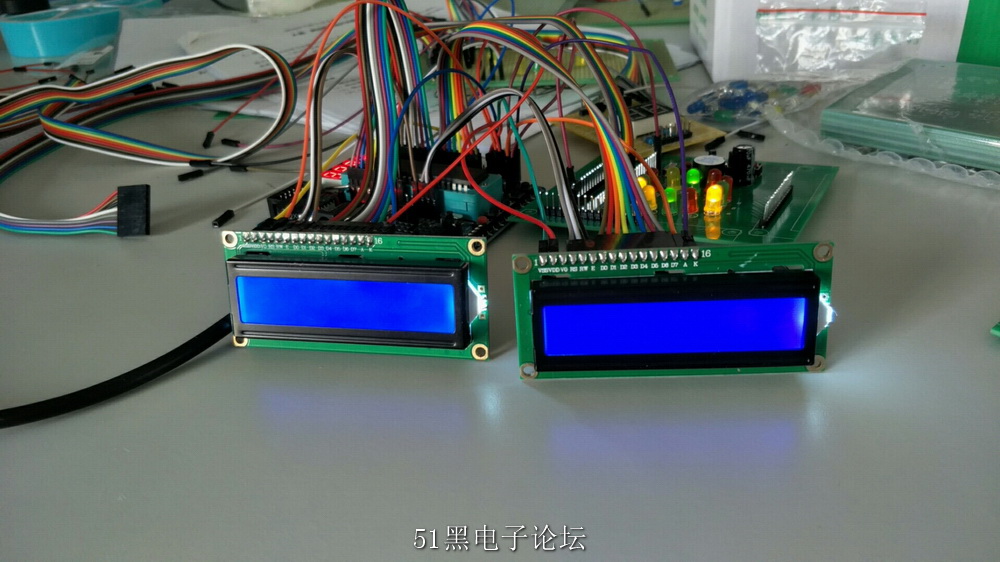

仿真的程序不能用于实物中么?

ID:96682 发表于 2019-8-3 21:23 | 只看该作者
仿真行实物不一定行,反之亦然
如图,P0 要接上拉电阻,液晶屏还要接对比度电位器,背光灯,40,31

ID:509627 发表于 2019-8-4 20:29 | 只看该作者
VEE接一个滑动变阻器,调节VEE的电压就好了
ID:595237 发表于 2019-8-5 08:56 | 只看该作者
仔细看一下应该硬件线路问题,仿真好多的线路可以省略不用接上的,
程序能够仿真说明没有问题的.
第1引脚:GND为电源地
第2引脚:VCC接5V电源正极
第3引脚:V0为液晶显示器对比度调整端,接正电源时对比度最弱,
接地电源时对比度最高(对比度过高时会 产生“鬼影”,
使用时可以通过一个10K的电位器调整对比度)。
第15引脚背光正极,第16引脚背光负极。

ID:508386 发表于 2019-8-5 20:48 | 只看该作者
事物的话   首先考虑的是接线以及接线位置问题   题主这个情况   应该就是此类问题   正常情况下接上电之后  他会有一个一个的白点    但是题主的   显示屏什么都没有   建议  好好检查一下

ID:581300 发表于 2019-8-6 09:11 来自触屏版 | 只看该作者
谢谢大家,我把VO接了一个电位器已经显示了

ID:718369 发表于 2020-4-6 20:24 | 只看该作者
1602不显示一般就是阻值问题,接上变阻器就行了
