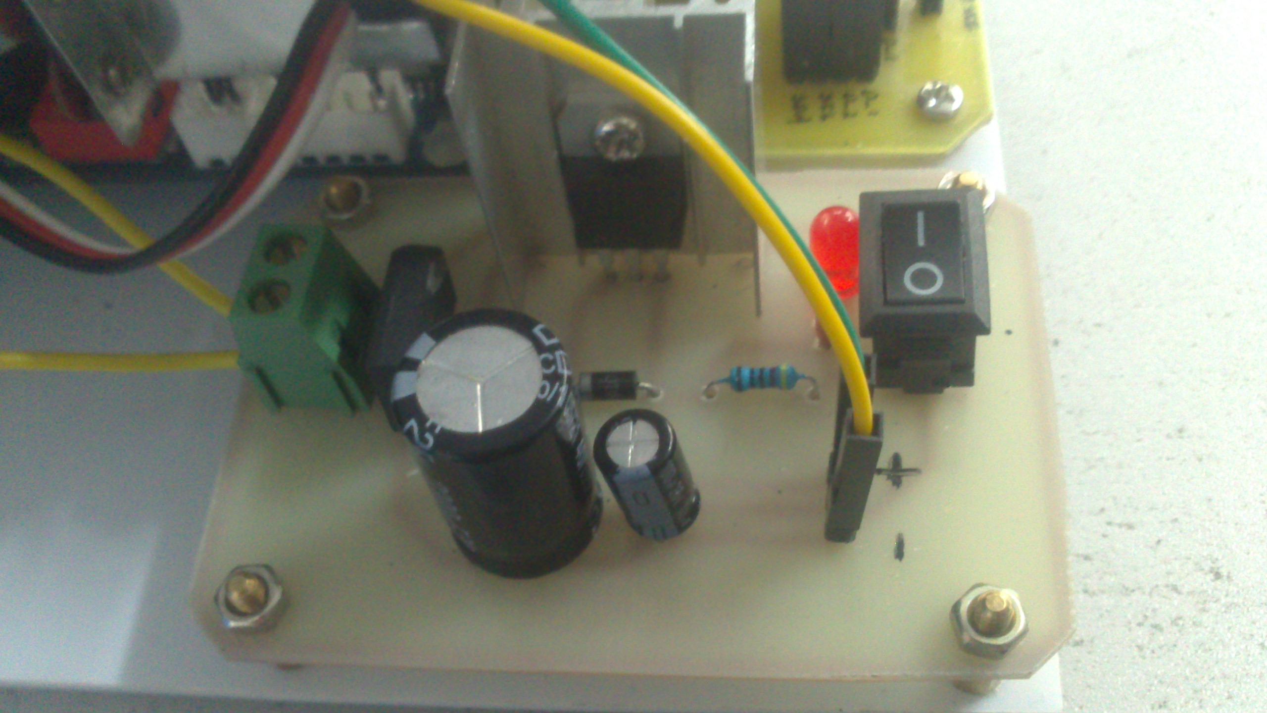

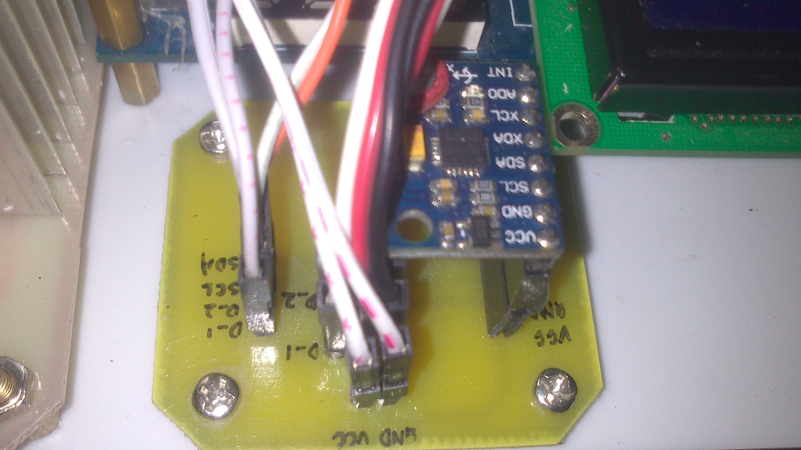

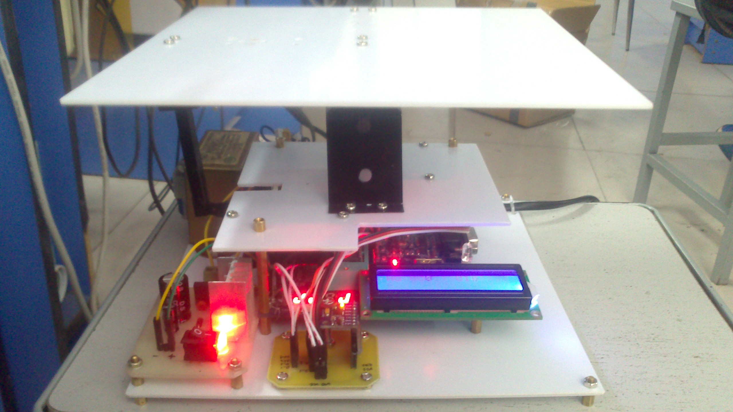

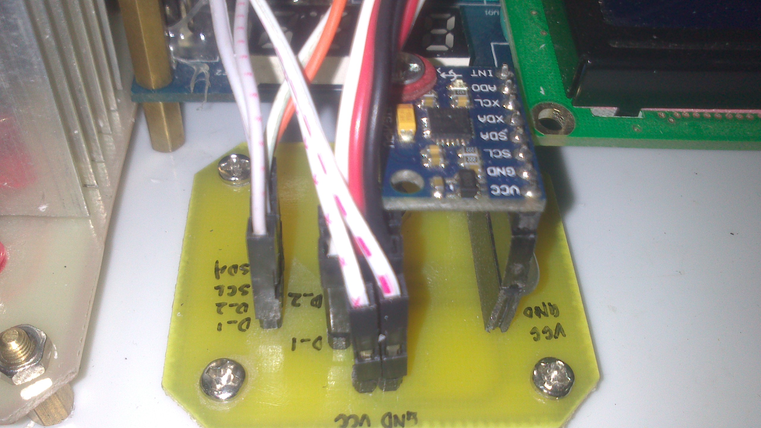

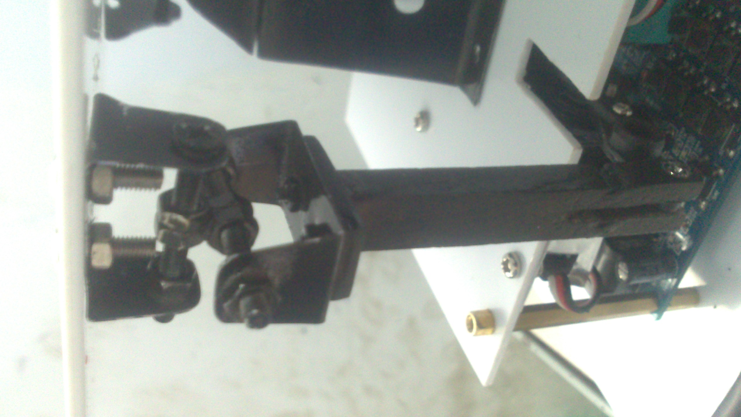

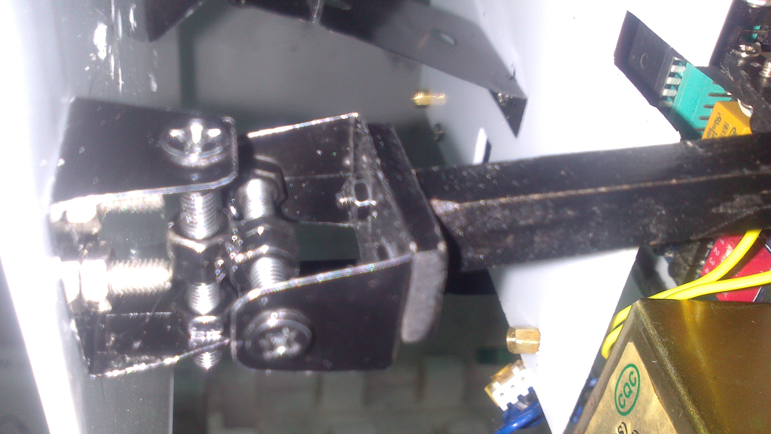

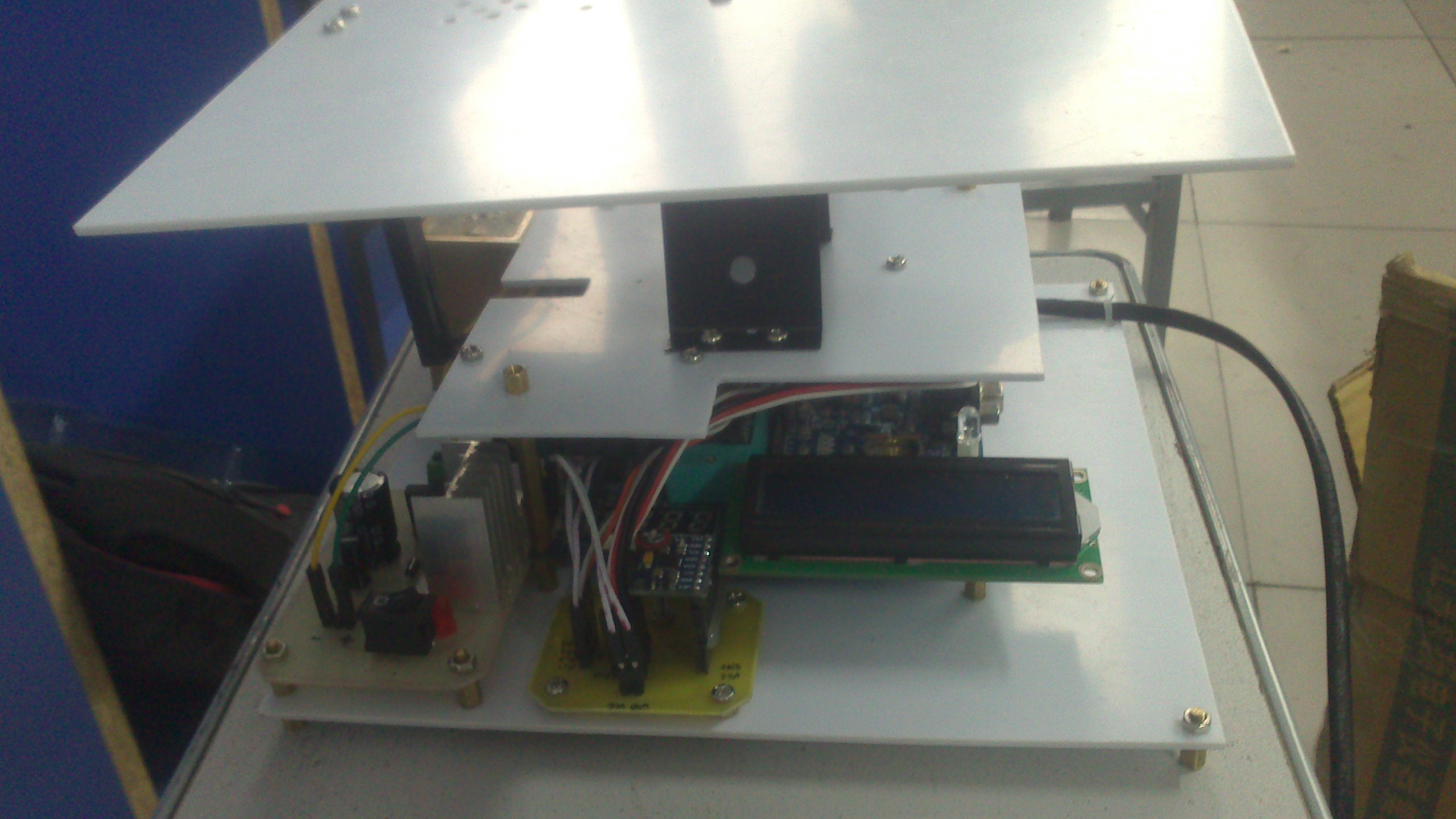

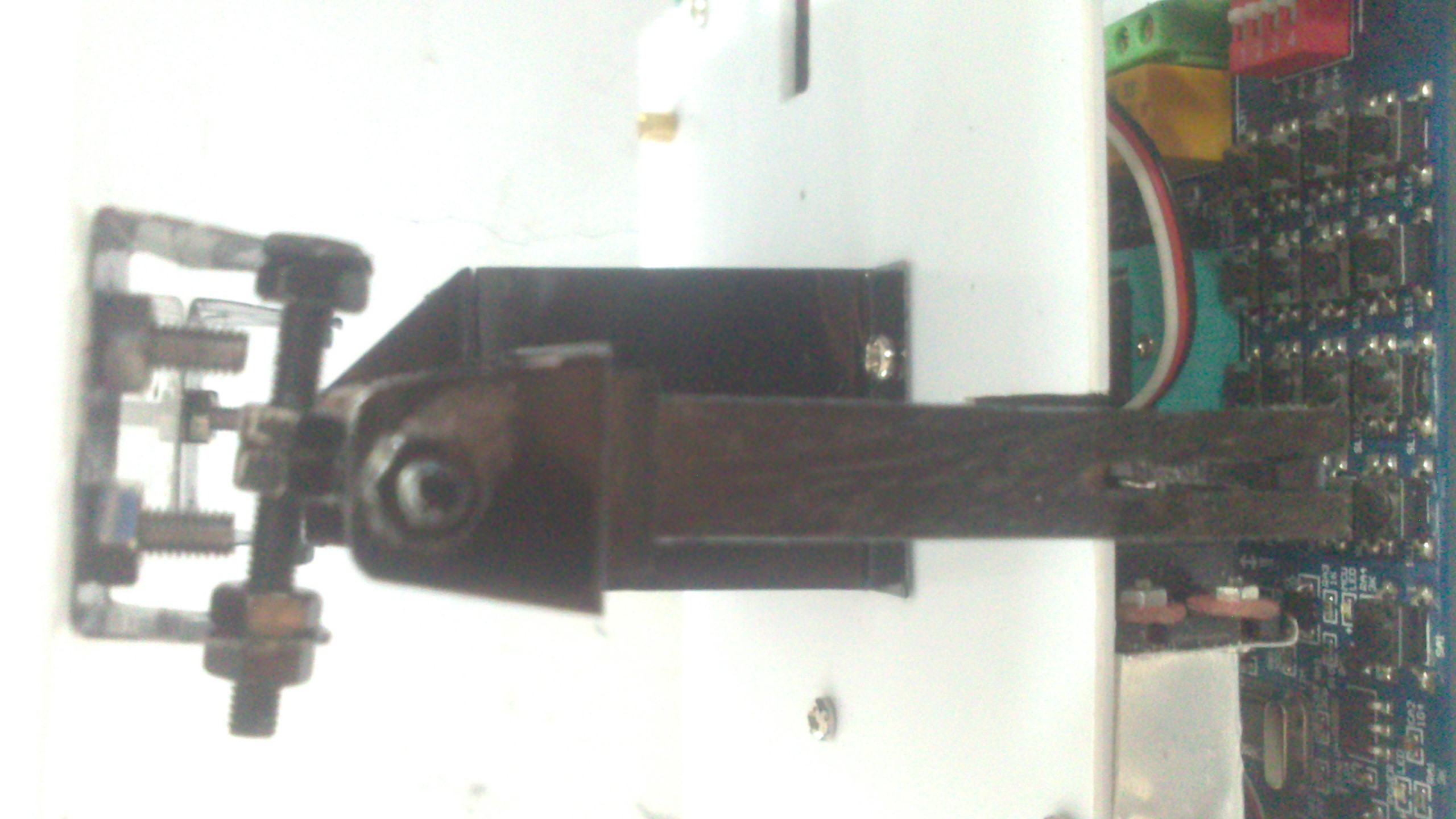

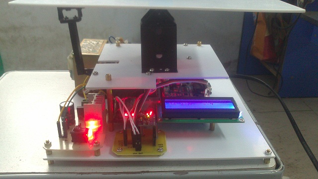

使用单片机STC89C51舵机平衡程序
视频:https://video.tudou.com/v/XMTk5MTExNTQzMg==.html?__fr=oldtd
