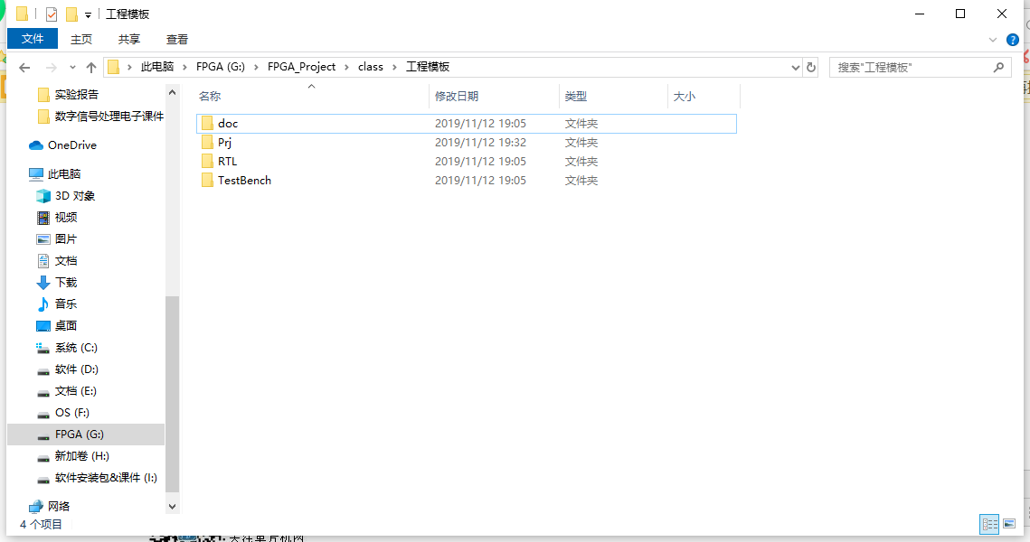

第一步新建一个文件夹
建工程文件夹尽量规范,文件夹下最要包含 doc  prj  RTL  Testbench 文件夹 doc主要放一些工程文档 前期没有可以空着,prj文件夹放工程,及ip核文件,RTL放模块代码.v文件 ,Testbench文件夹放测试激励文件。
工程文件夹模板
工程文件夹模板
