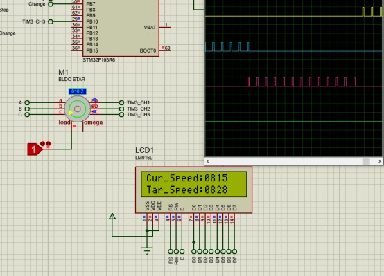

二、系统功能介绍:
  • 可调转速
  • 可控转动方向
  • 显示转速和目标转速
三、软件设计说明:
  • 可调转速通过可调电阻和STM32的ADC功能,实现500-4596范围的速度调节。使用的是简单的比例控制,并未使用复杂的PID控制(太难了,一直调不好)。
  • 通过定时器1的PWM互补输出六路PWM控制电机的转动,驱动器使用L293D和IRF540 MOS管。
  • 换向使用的是外部中断,测速使用的是定时器2的三鹿输入捕获,这里有一个坑,proteus中三路输入捕获无法同时工作,本来打算三路都做测速逻辑,但是速度变化很大,所以最后只使用了一路作为测速通道。
  • 正反转使用的是外部中断。
  • 显示转速和目标转速使用的是lcd1602,在proteus仿真中,显示转速有一定的延时和误差(其实是proteus的仿真太慢了,多开一个任务就慢的要死)
6、使用ucosii进入分功能多任务处理。
四、调试及运行结果
图2 电机刚启动,速度未达到最小速度500
速度未达到最小速度时加载很快,大概加载到300rpm左右开始pid控制。
图3 仿真过程中
图4 仿真过程中
图5 反转时的调速过程
仿真过程中可以看到定时器PWM输出之间的切换以及脉宽的变化。
图6 接近稳定时
图7 反转时接近稳定
图8 稳定后增大转速
由于proteus中stm32 的定时器计时很坑,延时根本不对,需要修改芯片的时钟源频率,改大了仿真慢,改小了又不准,所以ADC采样值和转速之间只能近似转换,也造成了目标转速和实际转速的误差。
图9 整体电路图
五、心得体会

看了楼主的仿真,有些地方我认为有点问题,三相驱动桥的接法有问题,上下桥不能共用一个GND的。
还有程序上,一般单桥臂载波就行了。上桥臂输出PWM,下桥臂恒通,换相时再一起关断。比如某个时段,Q1、Q4作为对管驱动电机的U相、V相(U+、V-)。那么这段时间,Q4可以一直导通的,Q1发PWM就行了。
仿真里面是可以的
仿真并不是非常真

ID:344848 发表于 2024-5-19 13:41 | 只看该作者
没有画MOS管的体二极管,R1~R6通常不画。
