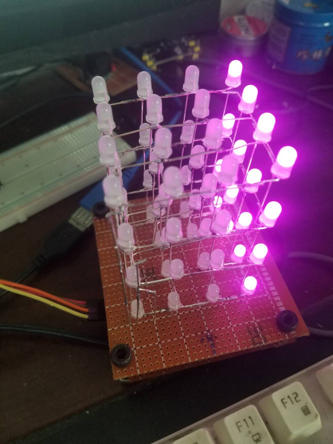

用STC15f408as单片机+2个级联hc595做的4*4*4的光立方。LED灯用粉色的,毕竟情人节嘛,可以在小情人面前炫酷一下

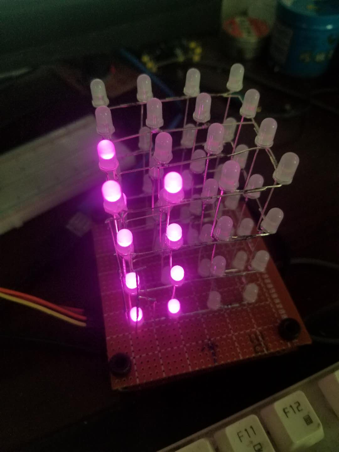

每一层是共阴极,由单片机IO口控制。阳极用两个595级联的输出IO口加上470欧限流电阻连接。程序编的时候最难的其实就是最顶端一点一点的下落的动态效果,这需要动态扫描,暂时没想到简便的程序。
有兴趣的可以下载看一下。里面的程序都是用最简单的思维编制的,简单易懂,适合初学者。没经验的先做这个,再想着去做8*8*8的。毕竟4*4*4的
解析度不好,显示不了图形和数字。

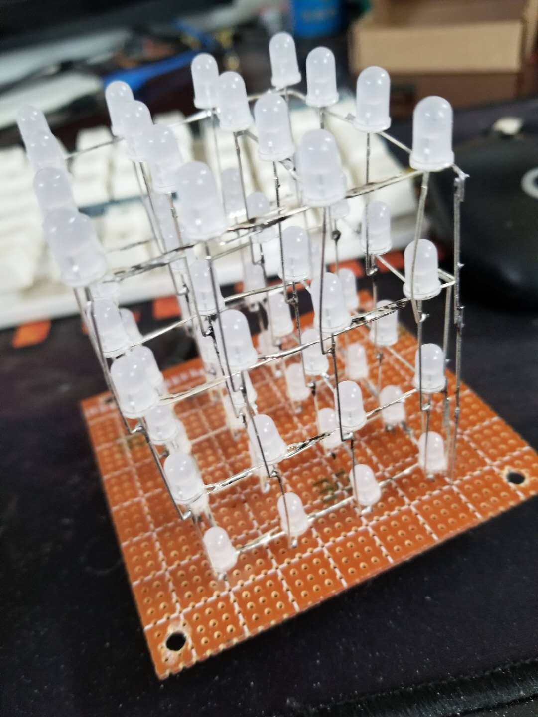

灯背面连接线
灯背面连接线
正面
正面

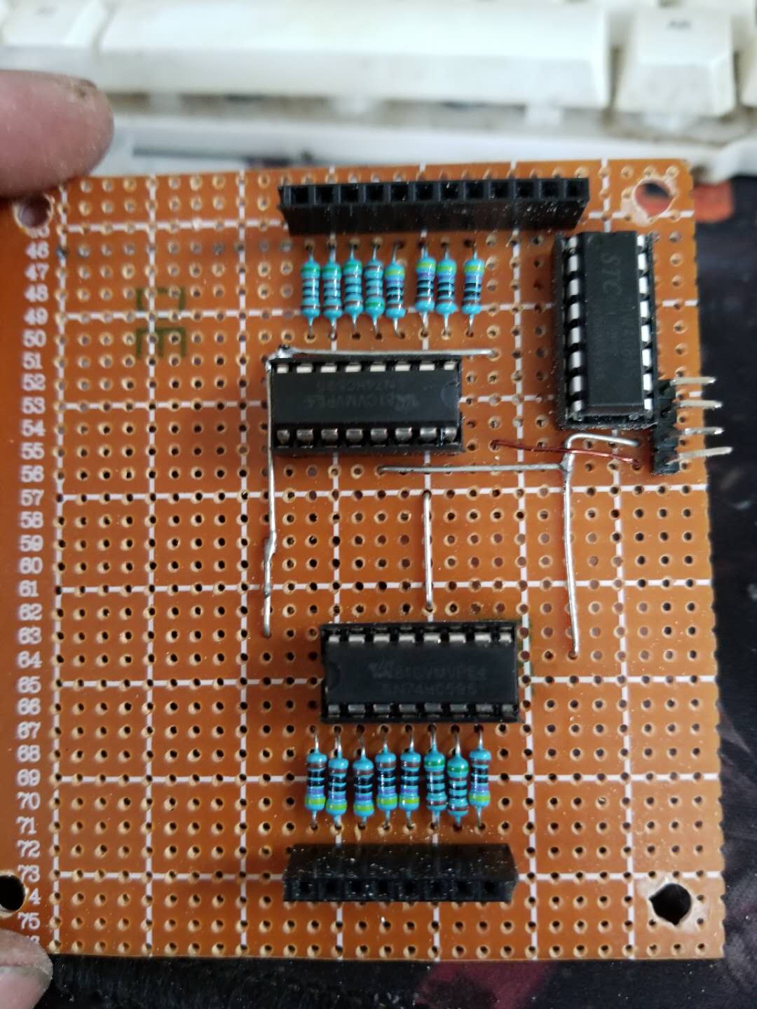

主板正面
主板正面

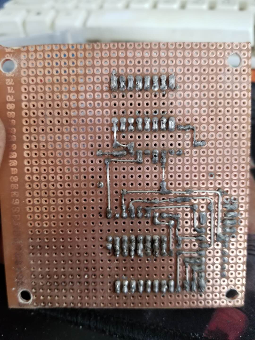

主板背面
主板背面
