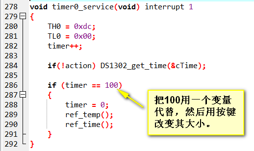

各位大神,问下51单片机定时器如何改变定时器的定时时间设置值,
比如定时器来控制灯闪烁,在运行过程中,设置2个按钮来控制定时时间,1个时间增加,1个时间减少,这个控制的时间如何才能传送给定时器啊,有知道的大神指点指点啊,

固定时间就好,比如你开一个1ms的定时器
定时器中断函数里
ID:342451 发表于 2020-2-28 13:12 | 只看该作者
固定定时器时间即可,比如你开一个1ms的定时器中断
定时器中断服务函数
  ... ...(配置定时器参数)
   static int i;
   i++;
   if(i==某个变量){i==0;执行啥啥啊}//i要清零
你用按键控制“某个变量”的值改变  比如说“某个变量”=100,那不就是1ms*100=100ms一次执行什么什么
ID:407089 发表于 2020-2-28 13:16 | 只看该作者
请参考:
http://www.51hei.com/bbs/dpj-147511-1.html
ID:195446 发表于 2020-2-28 13:28 | 只看该作者
两按键分别接int0,int1,中断程序里重写初值、启动定时器。
ID:499088 发表于 2020-2-28 17:15 | 只看该作者
  for(  ;;)
        if(P10==0)        //        按键+
                THTL++;
        else
                if(P11==0)  //按键-
                        THTL--;
         TL0=THTL;
         TH0=THTL>>8;
//大致可以参考一下。
