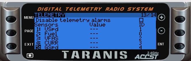

1,长按 page-确认回传到了数据
2. 进入菜单-回传-回传数据正确,记下回传数据名称(我这里需要回传电压报警,所以需
要 VFAS---根据自需要记下名称)

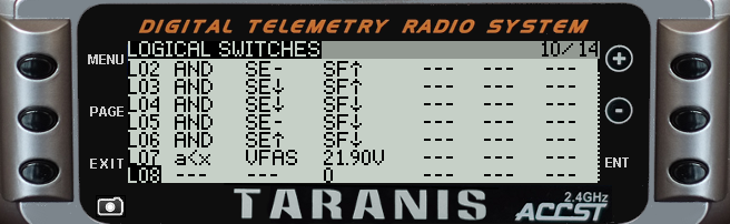

3. 菜单-逻辑功能-设置逻辑我这里用 L07(vfas 是回传的电压数据-21.9 是我设置的低电压报
警阈值,当 vfas<21.90vs 时候 L07 逻辑为真则 L07 启动)

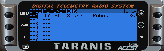

4. 菜单-功能选项(设置任意 SF,这里选用 L07 逻辑开关,播放声音,robot,3 秒播放一次)
5.逻辑开关-功能选项支持的功能很多,可以自己探索。阈值根据自己所需设置。如需请教
