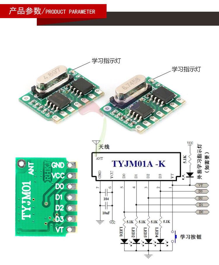

遥控器学习的时候只需要按任意一个按键就可以匹配其他4个按键的码,它这4个码之间难道有规律吗?

ID:747331 发表于 2020-5-9 00:31 | 只看该作者
各种遥控器有固定编码格式,学习一个按键就知道对应的编码格式,其它按键值都是固定的值。
ID:741674 发表于 2020-5-9 15:46 | 只看该作者
