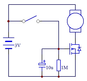

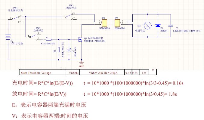

应用场景:2节5号干电池串联1个开关和3V直流小电机延时电路功能:当开关断开后,延时电路能起到延时关闭的效果,能继续给电机供电,使电机继续工作几秒时间
有没有低成本的方案,帮忙提供下原理图,三极管和电容、RC延迟能否实现?
NE555延时电路的话5号电池能驱动嘛?

给你一个基本电路参考

我看可以,基极接电容,等断电的时候,电容还能放电维持开启

wulin 发表于 2020-5-23 16:09
给你一个基本电路参考
电机开启瞬间的启动电流没让你的电池进入过流保护?

ID:519339 发表于 2021-6-30 14:42 | 只看该作者
可以使用1个三极管和电容的设计
16#
ID:519339 发表于 2021-6-30 14:44 | 只看该作者
使用1个三极管和电容的设计
