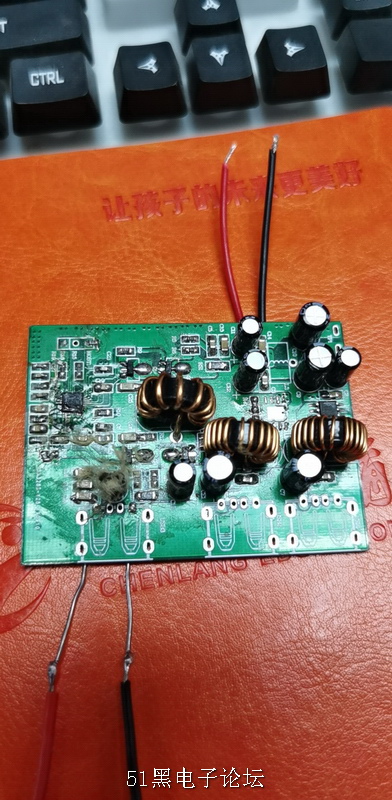

板子是自己手焊,技术不好,所以焊接的比较丑,但是没有什么问题,爆炸原因很简单,粗心大意把输出端正负极整错了,通电后十几秒芯片开始冒烟,然后我赶紧断电,还是晚了一步,电容直接炸了,板子都是电容的内脏。还是第一次遇到,各位朋友做测试一定要小心,安全比啥都重要。

电容耐压值低于在用的电源电压,也是会爆炸滴

超耐压、极性反都会爆炸的,正常的不正常现象。

新做的电路,通电一瞬间就决定这个电路的成败。很早以前别人焊反的电路通电之后电容爆炸,炸伤了我的手指,鲜血直流,炸到手算好的,炸到眼睛就完了。我也焊反过电容,也爆炸过。杜绝此类事件的方法是细心细心再细心,所有的电容检查一遍,特别是滤波电容。彻底杜绝的方法是用带恒流可调的稳压电源,逐步加大电流,看电流是否正常,发现电流不正常就要检查电路,我没有恒流可调的稳压电源,我做了一个简易恒流电流表,最小10mA,最大100多mA,基本够我用了,即便如此,调试电路的时候一定要戴防护眼镜。

电容接反跟耐压值很重要,所以调试DCDC电路时,电容电阻的比例一定要选择对,要不很容易导致滤波电容过压烧掉

确实测试不能大意,我也试过一次不小心正负极接反,一个小电解电容爆炸,铝壳直接飞到鼻孔里面,直接流鼻血。。。

电容千万不要反接,10uf的就有正常鞭炮的声音,声音很大的,而且很容易毁掉整个电路,导致整个板子都不能使用,得重新焊接一块新板子,这就花费更多的时间了
