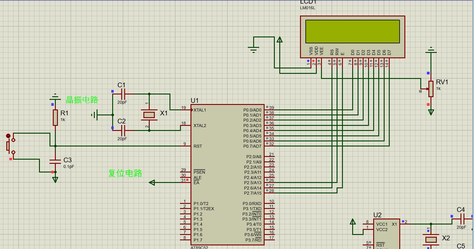

Proteus仿真LM016L无法显示字符,P0脚电平悬空,重建工程之后电平不悬空,但依然无...
1. 这是代码和运行结果

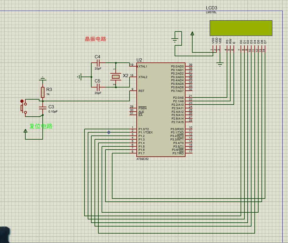

5,换引脚之后的结果

ID:267719 发表于 2020-6-5 09:06 | 只看该作者
#define LCD1602_DATAPINS P0
sbit LCD1602_E=P2^7;
sbit LCD1602_RW=P2^5;
sbit LCD1602_RS=P2^6;
如果数据口是P0 那么对应下面那张图。结果看是高阻。(因为EA接了高电平,执行片内程序EA应该为0)
对应上面那张图,那就应
#define LCD1602_DATAPINS P1
sbit LCD1602_E=P2^2;
sbit LCD1602_RW=P2^1;
sbit LCD1602_RS=P2^0;
硬件变更就该考虑是否软件代码需要变更。

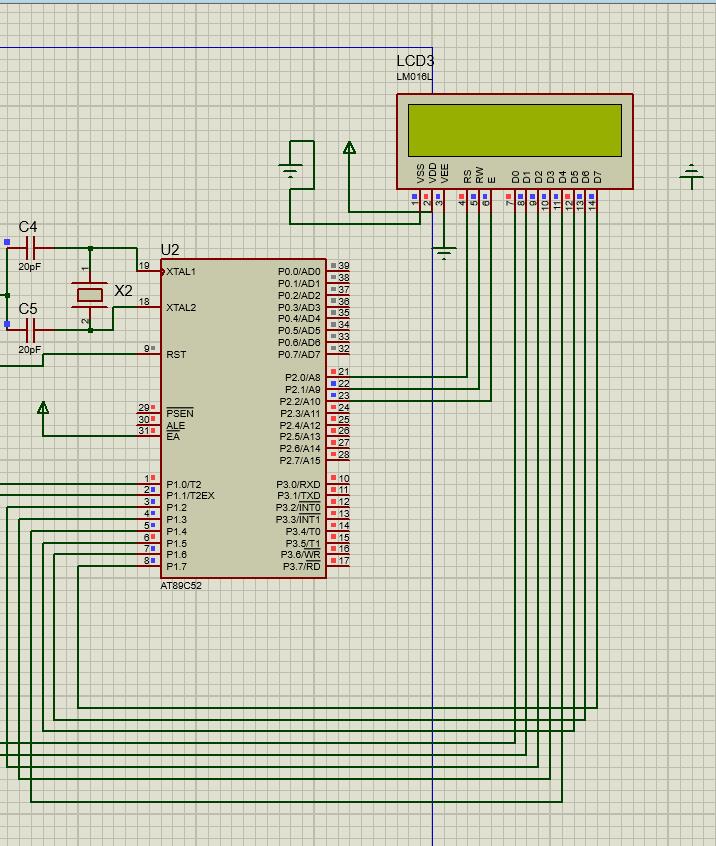

ID:769643 发表于 2020-6-5 15:25 | 只看该作者
软件一直是随着硬件变更的,但LCD都不显示
ID:769643 发表于 2020-6-5 15:36 | 只看该作者

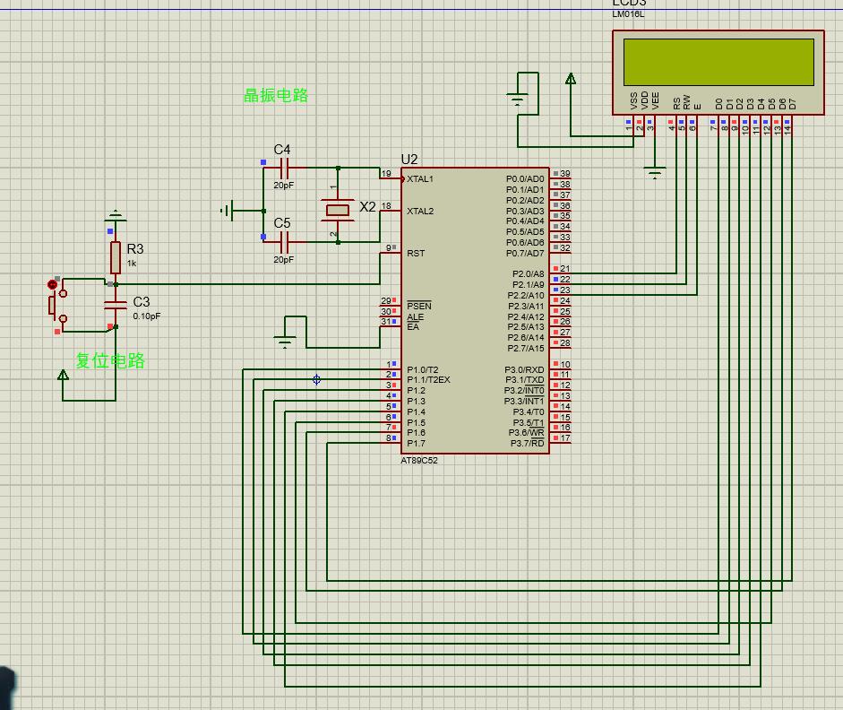

ID:769643 发表于 2020-6-5 15:38 | 只看该作者
程序运行结果如下
ID:267719 发表于 2020-6-12 08:45 | 只看该作者
对应以上电路,把源码贴下。
