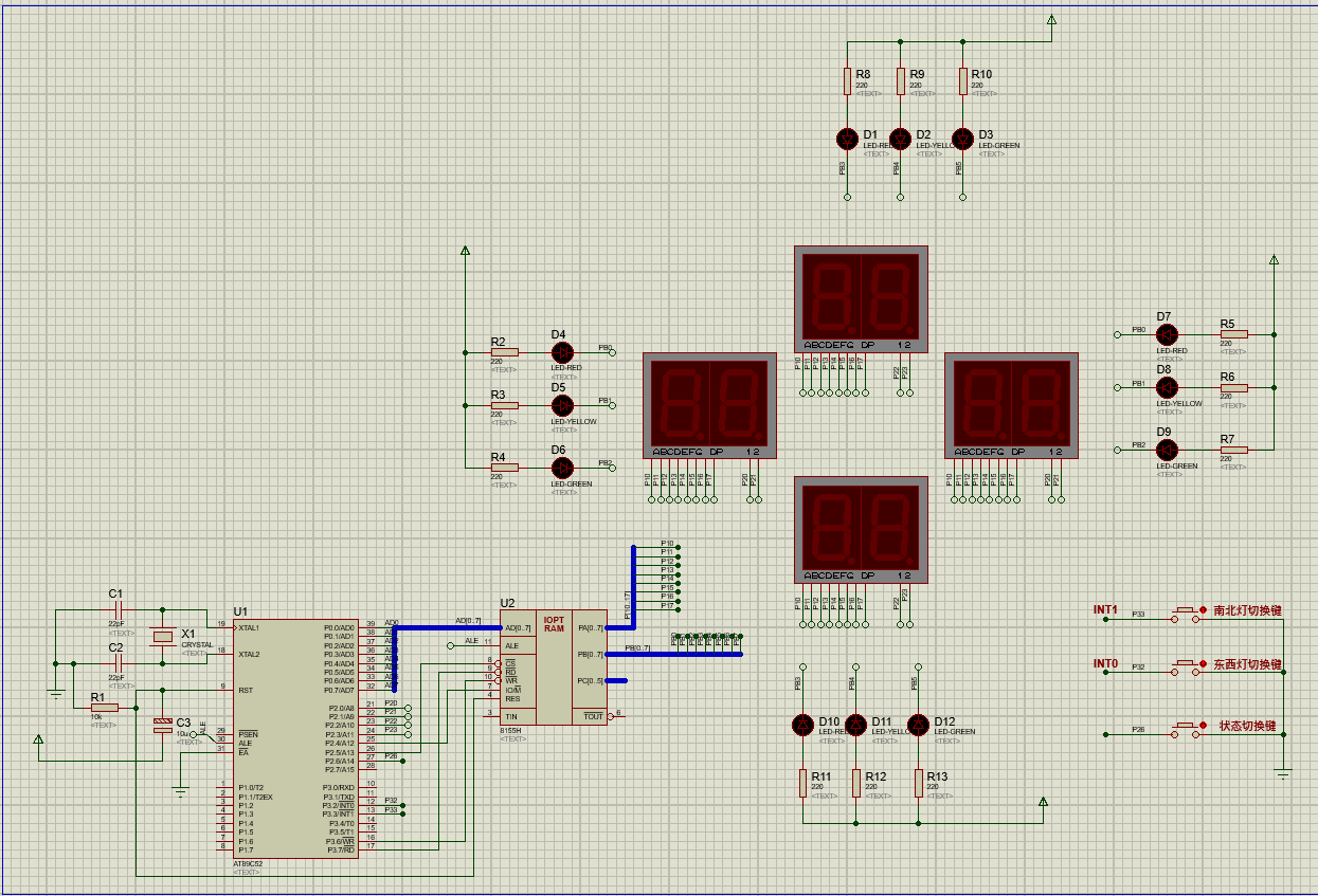

51单片机交通灯中8155的三根蓝线分别接那里 求帮助
ID:94031 发表于 2020-6-10 20:11 | 只看该作者
接到图纸里所有和蓝线标号一致的线上。
ID:761148 发表于 2020-6-10 23:50 | 只看该作者
xuyaqi 发表于 2020-6-10 20:11
接到图纸里所有和蓝线标号一致的线上。
ad(0-7)的蓝线接at89c52的p0口
pa(0-7)的蓝线接两位数码显示管的abcdefgdp端口
pb(0-7)的蓝线接led对应发端口,
这样吗?
ID:595237 发表于 2020-6-11 07:27 | 只看该作者
单片机P2.0 P2.1 P2.2 P2.3 接 数码管 位 P20 P21 P22 P23
8155
P10...P17   接 数码管   7段+点
PB(0...7)    接 LED   PB0 PB1 PB2 PB3 PB4 PB5
PC(0...5)  空
ID:94031 发表于 2020-6-11 09:47 | 只看该作者
pb(0-7)的蓝线接l ...
是这个意思
