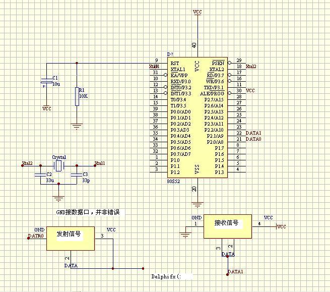

315M无线接收发射设计(原创)
ID:1 发表于 2013-6-7 03:42 | 只看该作者 回帖奖励 |倒序浏览 |阅读模式

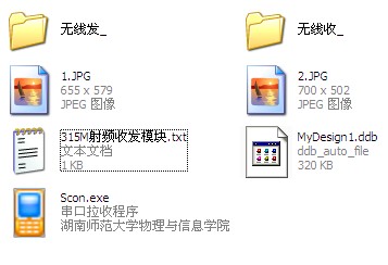

压缩包中的内容:
程序在文件夹中,大家可自己下载查看
无线接收发射设计.rar (402.24 KB, 下载次数: 4778)

ID:57272 发表于 2013-12-1 20:03 | 只看该作者
为啥 GND 要接数据口呢?

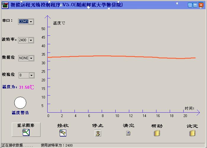

ID:20016 发表于 2013-12-18 04:45 | 只看该作者
不懂这个程序,体现了什么功能
31#
ID:20016 发表于 2013-12-18 04:47 | 只看该作者
没有液晶屏看不出来效果,有知道这个程序是体现什么功能的吗
