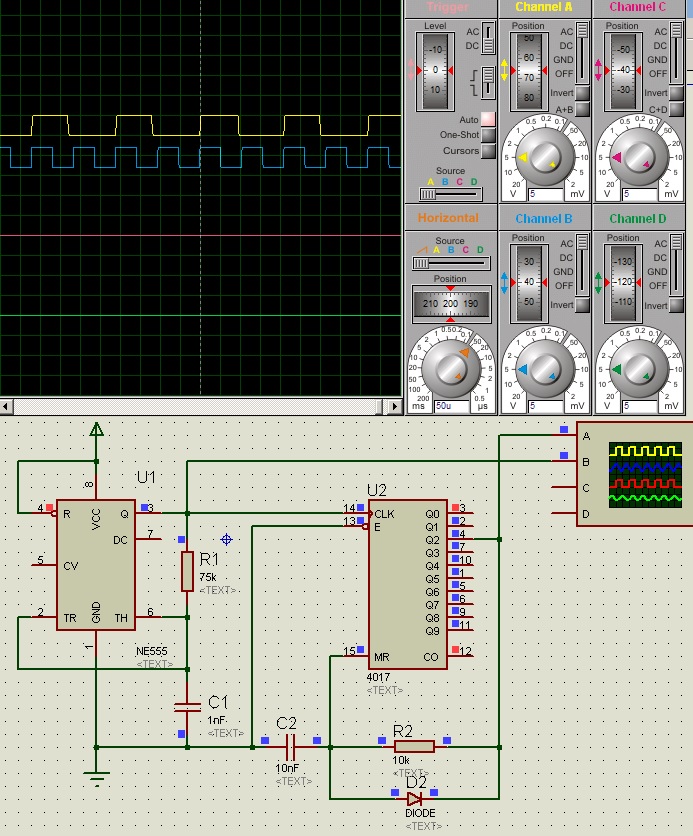

NE555怎么实现三分频
30黑币
对555输出的10KHZ脉冲信号(占空比80)进行3分频
ID:94031 发表于 2020-7-9 07:35 | 只看该作者
估计你说的三分频是同时输出三路,可以把555输出接到uln2803分成3路输出。

ID:789121 发表于 2020-7-9 11:12 | 只看该作者
怎么感觉上图U2应该接Q3呢,一般思路就是用计数器实现
ID:207421 发表于 2020-7-9 13:14 | 只看该作者
NE555+CD4017是好东西啊,现在很多网络测试仪都是这玩意
