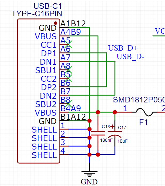

关于使用USB TYPE C仅充电应该接哪两个引脚?
如图这样的USB ,仅作为充电使用,画图应该接哪两根线

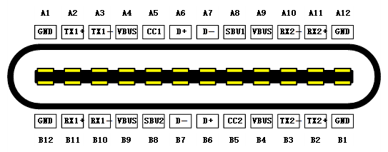

USB TYPE C引脚图:

ID:790738 发表于 2020-8-12 16:31 | 只看该作者
接GND和VBUS就可以了
ID:612392 发表于 2020-8-12 16:38 | 只看该作者
VBUS+GND
ID:417946 发表于 2020-8-12 17:16 | 只看该作者
GND和VBUS
ID:88256 发表于 2020-8-12 21:38 | 只看该作者
看别人的接法是正、反面的VBUS和GND
ID:595237 发表于 2020-8-12 23:40 | 只看该作者
是不是设计错了吧,应该是180度的设计,  TYPE C  叫正反面盲插,
这样设计插入就一面正确,另外一面就错误。
ID:595237 发表于 2020-8-12 23:47 | 只看该作者
应该是这样 才能够 叫 盲插

USB TYPE C用了充电的脚是:TYPE C是正反面盲插口,反面用GND和VBUS
ID:595237 发表于 2020-8-13 16:52 | 只看该作者
A4,B9,A9,B4  =   +
A1,B12,A12,B1=  -
这样盲插都是可以充电的

ID:957689 发表于 2021-8-3 15:14 | 只看该作者
这个要看协议的,没有协议的话就VBUS和GND,一般的协议或者QC协议就用DP/DN,PD协议的话用CC1/CC2
