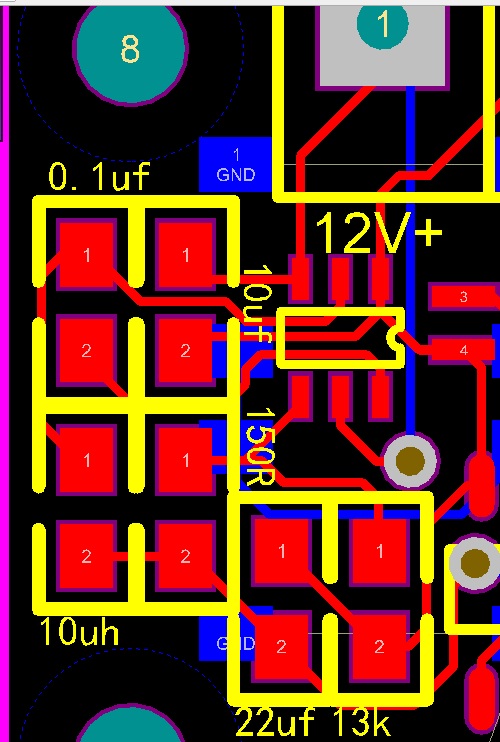

这样的,测试pcb时发生的问题,我是stc15w201s单片机   电源2个  输入输出 4个 485 2个,
莫明奇妙的 会发生 除了电源2个角以外,会出现不可逆的管角失效,死机。
因为我的下载口在边缘,手可能会不经意的触碰到,会不会因为带静电然后通过下载口进去芯片,损坏芯片?人没有明显感觉到静电的情况,也会损坏芯片?而且一换芯片就好了。肯定是芯片内部损坏,怎么避免?

我问下..jw5026和ST15w201s 挨得这么近 会有干扰吗?

多些.有2点 一点是问下jw5026这种开关降压,对芯片干扰大吗?还有一点..会不是因为jw5026的输出不稳导致芯片损坏?
我本就担心会有干扰,打算在输入部分都加了NMOS与外界隔离,我是D脚给IO,G脚给5V,S到底座,与GND通断获取信号,来做隔离.这样能做到IO口的隔离是不是没作用?

jw5026和ST15w201s 挨得近,可能通过手触摸把高电压传导到单片机引脚导致损坏。一般在路芯片有外围电路存在不易被静电击穿。

极大的可能性 是DC-DC电路设计问题,,上电瞬间输出端电压超6V,然后就坏了,,上示波器自己测

靠得太近了,你那100K电阻几乎是要碰到一起了,很有可能是像10楼说的那样,高电压通过手的接触连接到了单片机上
高频和高压电路尽量远离单片机
我也这么认为,但是手头没示波器。之前用7805 一点问题没

靠得太近了,你那100K电阻几乎是要碰到一起了,很有可能是像10楼说的那样,高电压通过手的接触连接到了单片 ...
pcb背面朝上,原件都朝下的,应该不会碰到
