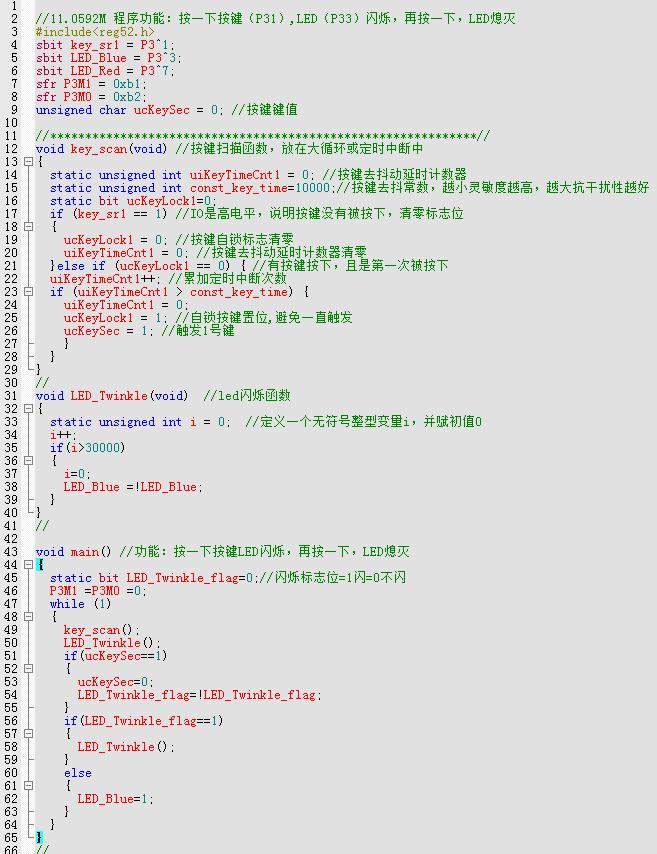

想自己设计 求指导,STC89C52RC单片机红外遥控控制LED灯的程序,要求:按键1、7、8、9,按一下灯亮,反之灯灭;按键2稍暗,按键3稍亮,按键4、5延时0.5秒闪烁,这个程序可以实现吗?在此感谢各位大佬。
按键编码值:
1:00-FF-0C-F3
2:00-FF-18-E7
3:00-FF-5E-A1
4:00-FF-08-7F
5:00-FF-1C-E3
6:00-FF-5A-A5
7:00-FF-42-BD
8:00-FF-52-AD
9:00-FF-4A-B5

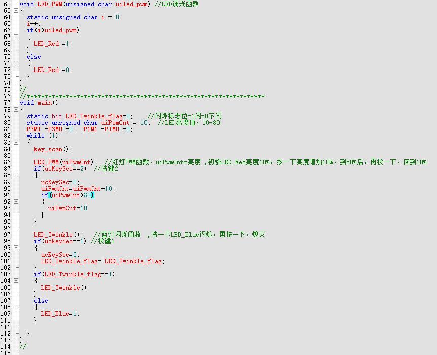

ID:626891 发表于 2020-8-20 09:56 来自触屏版 | 只看该作者
csmyldl 发表于 2020-8-20 08:14
可以实现的,亮暗变化采用PWM调制
请问闪烁程序应该怎么写呢,用while循环跳不出来,死循环了

ID:678740 发表于 2020-8-20 21:52 | 只看该作者
应该不是很难吧,首先要写出红外线的驱动函数用来接收数据,然后在判断数据做出相应指令,调亮度的那个用一个中断输出PWM波,闪烁的也可以再使用一个中断进行计时
这个需求看似很简单,对初学者其实也不容易,按键程序,闪烁程序,调光程序,红外接收程序,每一项都要吃透组合起来才能正常运行,实际应用要采用非阻塞式编程(慎用delay),哪怕是点个LED,按个开关都跟课本上的有很大不同:

ID:626891 发表于 2020-8-21 21:22 来自触屏版 | 只看该作者
XTXB 发表于 2020-8-21 09:21
这个需求看似很简单,对初学者其实也不容易,按键程序,闪烁程序,调光程序,红外接收程序,每一项都要吃透 ...
可以再指导指导调光程序吗?
ID:752225 发表于 2020-8-21 23:34 | 只看该作者
可以实现,首先89c52没有PWM发生器,只能用定时器来模拟PWM输出。
