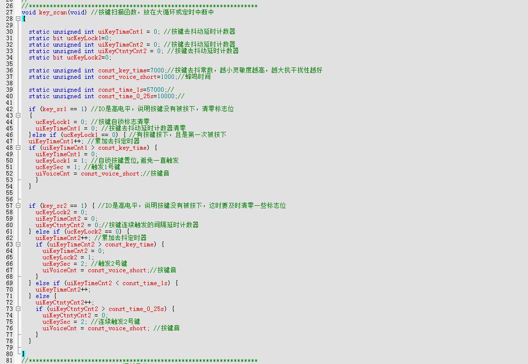

下面是单按和连发函数,结合以前贴子看看,希望对你有启发:
http://www.51hei.com/bbs/dpj-194605-1.html

ID:235954 发表于 2020-8-25 09:03 | 只看该作者
标志位加定时器
