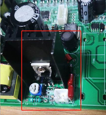

请教以下陶瓷片雾化片电路图原理
板上C12没有焊接。也能工作
P1.0 给方波。202可调输出强度

这一个图要看整体的,是一个典型的线路。

典型PWM硬件输出

请教一下原理
ID:420836 发表于 2020-10-21 09:19 | 只看该作者
超声波雾化, 压电盘利用电脉冲以超声频率振动,并在盘上形成一层浅水。 水的表面分解成细小的水珠。
ID:143767 发表于 2020-10-21 10:03 | 只看该作者
雾化片其实就是压电陶瓷,单片机送来的脉宽调制信号加到三极管基极,三极管工作在高频高压大电流下从而使雾化片产生超声震动,将水雾化。
