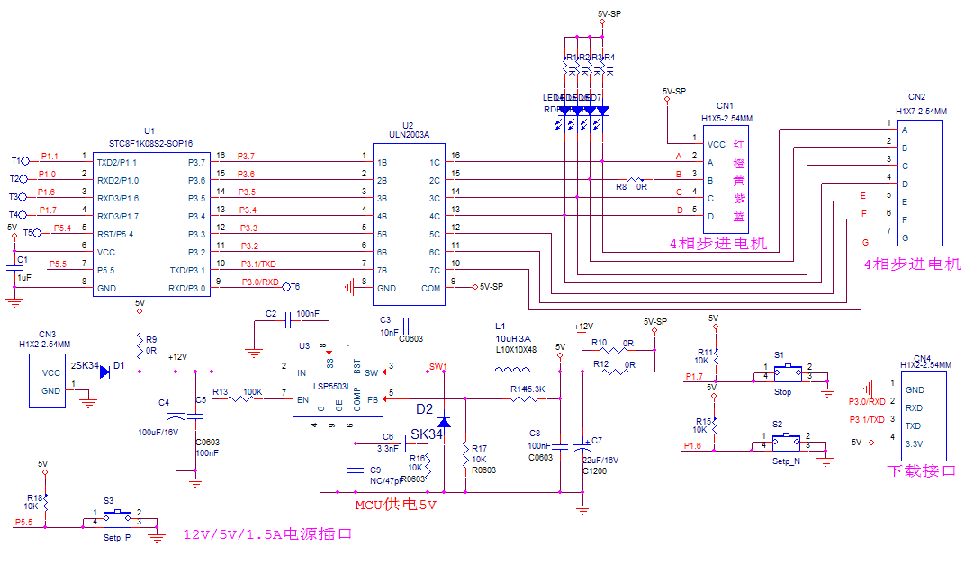

同一驱动板二个4相5线电机一个OK,一个抖动不转为什么?
同一驱动板二个4相5线电机一个OK,一个抖动不转,或失步,只正转不反转,是什么问题?
ID:578423 发表于 2020-10-14 14:25 | 只看该作者
大的电机正反转都OK,小电机有时只会正转,反转时在抖动,再安键又正转,
ID:123289 发表于 2020-10-15 18:30 | 只看该作者
电机有差异,控制命令时序不恰当。
ID:414556 发表于 2020-10-15 21:46 | 只看该作者
步进电机抖动可能是线序不对或某相断线。
ID:578423 发表于 2020-10-16 12:18 | 只看该作者
改慢就能转
ID:143767 发表于 2020-10-24 18:13 | 只看该作者
两个马达有差异,程序不能同时兼容两个马达,程序里把速度调慢应该能正常正常转动
ID:230442 发表于 2020-10-26 09:53 | 只看该作者
控制时序的问题,建议节拍时间延长。抖动,失步排除驱动时序的问题一般都是驱动过快的原因
