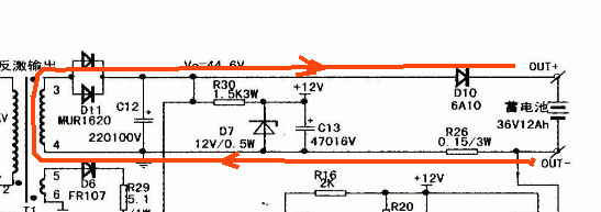

如图,二极管串联在正极,如果负级给正电,并联电容会不会爆?二极管反向串联在负极会不会好一点,选择耐压高一点的。

直流电源输入端串接二极管,不论是接在正极或负级,只要方向没有接错,防接反效果是一样的。如果电源输入接反,反向电压都是由二极管承担,相当于单线接入,不存在楼主担心的问题。
ID:491875 发表于 2020-10-21 07:37 | 只看该作者
不会,二极管的反向电流很小,通过电容的电流很小,不会发热爆裂。
ID:626055 发表于 2020-10-21 11:41 | 只看该作者
首先要了解二极管的特性,正向导通和反向耐压。常用的肖特基正向基本是0.3V左右,反向的话需要考虑二极管的耐压值,参考参数手册,考虑到插拔问题,尽量选择的耐压值比你的工作电压高1.5倍左右。
ID:143767 发表于 2020-10-21 14:54 | 只看该作者
如果电源反接的话对电容没有影响,因为二极管是反相的所以不导通

ID:460466 发表于 2020-10-23 08:28 | 只看该作者
就充电器来说开关变压器次级接整流二极管正极(接滤波电容正极)-接隔离二级管正极-二极管负极接充电电池正极。如果一旦电池正负极反接两个二极管都是导通的!通过变压器次级(低电阻)到地,理论上是短路呀?
如果电池接反的话二极管恰恰是正向导通的呀?
